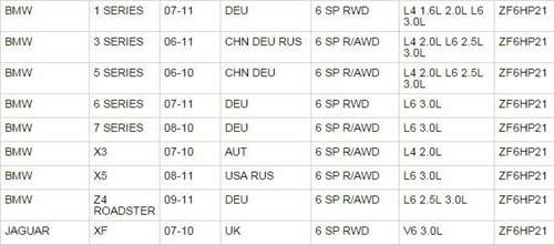

Schau mal hier. Alles 6HP19 Getriebe, nur mit einem Update/Verbesserung. Mechanik ist die gleiche.
Tabelle
Das stimmt hinten und vorn nicht. Beim E60 kam die 6HP Serie bis 2010 zum Einsatz. Anhand des Gewichts lassen sich die Unterschiede schon erahnen.
Das 6HP19 bekamen nur die 4 Zylinder bei BMW. Als die 2. Generation der 6HP Serie verfügbar wurde, kamen diese sofort zum Einsatz, im Gegensatz zu Audi.
