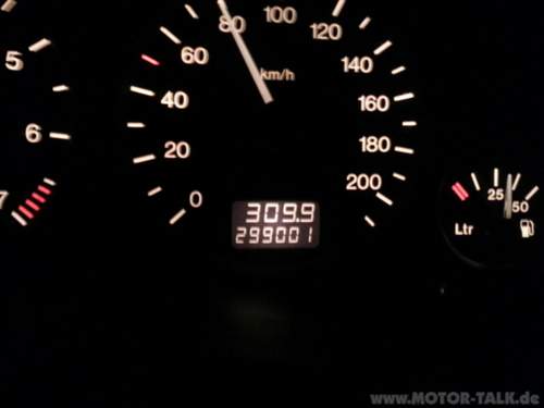

@ Der_Alte:
Ja das macht mir Hoffnung, dass meine Kiste auch noch 2 Jahre rennt 🙂
Ein defekter Dieselpartikelfilter äußert sich leider mit Motorkontrollleuchte und Notlaufprogramm. Damit so weiterfahren schockt nicht...
Also scheint Deiner eventuell schon erhöhten Gegendruck zu haben, aber läuft noch :-)
Was ist bei Dir bisher an Verschleiß aufgetreten? Erster Turbo?
@tom1868:
auch ne beachtliche Laufleistung. Dass Du Deinen Zahnriemen aber erst bei 216.000 km gewechselt hast (Intervall ist ja 150.000 km) hätte ich mich nicht getraut 🙂 Aber hat ja geklappt.
Simon
Original geschrieben von hera
@Der_Alte
Das wäre ja mal eine schöne und heute leider auch schon beeindruckende Laufleistung.
Bitte dann unbedingt hier kurz berichten mit einer kleinen Zusammenfassung der bisherigen Schäden, falls möglich.
Es liegt eben doch zum größten Teil an der Fahrweise und dem Fahrprofil....
Gruß!
Meine Werkstattquote:
Zahnriemen bei 145000
AGR bei 190000 (bei 230000 noch mal auseinander genommen und gereinigt, war aber ok. Eigentlich auch nur der Test, ob der DPF endgültig fertig ist oder nicht.
DPF hat dann irgendwann später am Ende einer Autobahnfahrt mal richtig Dampf abgelassen (das arme Schwein hinter mir dürfte vor lauter Rußwolke nichts mehr gesehen haben)
Morgens und wenn ich tagsüber lange stand habe ich entweder die MKL oder die Werkstattleuchte an, aber die Maschine rollt wie blöd. Ist also unter "Fahrzeugmacke" abgehakt.
Wahrscheinlich kann man auf diesen blöden DPF auch ganz verzichten, aber für die HU muss ich wohl wieder so ein Teil neu einbauen. Mir tut es um das Geld jetzt schon leid.
Bremsscheiben hinten erneuert und natürlich die Belege einmal neu
einmal Xenon-Brenner neu
ansonsten nur den echten Verbrauch (
normale Filter- und Ölwechsel, Reifen, Klimanlagenwartung etc)
Meine normale Fahrweise ist echt moderat, schon weil der Diesel so teuer ist fahre ich selten über 130 km/h und ohne starke Beschleunigung. Schnittverbrauch mit kleinem Anteil Stadtverkehr bei 7,5 l. Wo es geht ist der Tempomat mein "Antrieb".
Für mittlerweile 6 Jahre empfinde ich den Vectra als echt preiswerte Dauerkutsche.

Den alten Signum hab ich schon lange verkauft. Den schwarzen Signum fahre ich seit März 2010 und bisher hatte ich die typische Probleme, die mit diesem Motor kommen.
Erst der ZMS (der klappert noch), die ZME,...die Wasserpumpe, diverse Ölringdichtungen usw. Trotzdem hat der Wagen gestern 291.000km auf der Uhr gedreht (obwohl ist laut OP-COM die Laufleistung über 315.000km). Seit Dezember 2011 läuft er auch mit einer Power-Box von Steinbauer 🙂
Die Kiste läuft prima 🙂 https://www.youtube.com/watch?v=L0iu9E7AfZI
Mal wieder Aktualisieren hier :-)
Schönes Wochenende Gemeinde!
Und das Pannenfrei!!!!
meiner ist "pünktlich" bei 200.000 (bei 201.000) verreckt ... vermutlich haar-riss im Motorblock.
Freut mich, dass es doch ein paar über die 200.000 geschafft haben :-)
