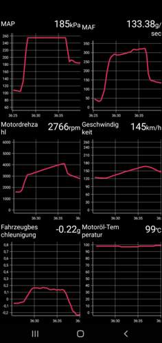

Vielleicht kann mir von euch jemand helfen.

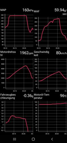

Mein Fahrzeug, A6 4G allroad, 313 PS 3.0 BiTDI, 183tkm läuft schon seit längerem nicht richtig rund. Besonders machen mir Leistungseinbrüche im Drehzahlbereich 3000 - 3900 U/min sorgen. In dem Bereich fühlt es sich beim Beschleunigen an als würde das Fahrzeug sporadisch von hinten fest gehalten werden, also fast schon wellenartige Beschleunigung, aber halt nur 2-3 "Wellen". Sieht man auch am Beschleunigungs-Schrieb und vorallem der durchgesetzt Luftmasse. Bei "Konstantfahrt" bei Geschwindigkeiten um die 220 km/h kommen diffuse Vibrationen auf. Die 250 km/h erreicht man selten (Bergab mit viel Anlauf) bis garnicht. Bei starten/abschalten/Gang einlegen ruckt der Motor sehr stark, im Stand läuft er ziemlich rau.
3x bei Audi (2 Injektoren erneuert, 1x VTG Steuerung erneuert) Probleme unverändert. Habe selber auf eigene Faust noch die Drallklappe gereinigt und die Injektordichtungen getauscht.
Messschrieb Beschleunigung volllast 3. Und 4. Gang anbei.
Hatte das Problem schonmal jemand und ggf. Lösungsansätze?
4. Gang
3. Gang

Ich Tipp auch auf LMM( vielleicht schon zu träge) wegen dem wellenartigen fahren.
LMM mal abziehen und eine runde fahren, wenn es besser ist dann LMM neu machen.

Man kann den LMM eigentlich nur mit nem Osziloskop richtig prüfen.
Das werden aber die wenigsten haben.
Anhaltspunkte sind Luftmasse ist zu soll. Das kannst mit VCDS auslesen.
Wenn der ist zu soll nicht erreicht wird, oder träge reagiert, deutet dass auf einen defekten oder verölten LMM hin. (Natürlich kann es auch z.B. ne Undichtigkeit an der Ansaugung sein, aber das wäre dann einer der nächsten Prüfschritte).
Da das Bauteil nicht viel kostet und ab einer bestimmten Laufleistung eh „verschleißt“ würde ich bei 180tkm nicht lange überlegen und tauschen.

Ich habe mir die Luftmasse soll/ist jetzt bochmal angesehen, bekomme aber nur irgendwelche komischen Werte in der Einheit mg/hub angeboten. Den direkten g/sec Wert gibt es leider nur als "ist".
Gehe aich mal davon aus, wenn ich den Stecker ziehe geht er direkt in Notlauf.
