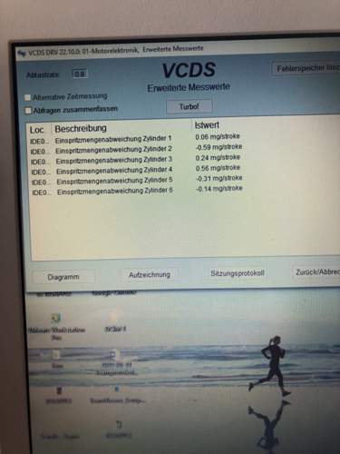

Themenstarteram 23. Juni 2023 um 12:31
@Hoppels18t schrieb am 11. Juni 2023 um 10:15:35 Uhr:
Laufruheregelung im kalten Zustand überprüfen vielleicht ist ein Injektor defekt.
Wenn die Kupferdichtung neu sind sollten die Werte in der Toleranz sein.
Die habe ich heute mal ausgelesen. Gehen nicht über 0,40 mg.
