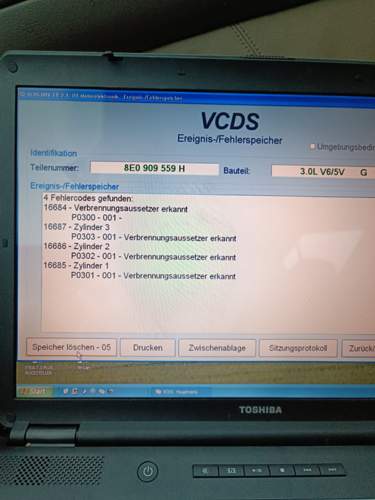

16684 - Verbrennungsaussetzer unregelmaessig/mehrfach erkannt
001 - oberer Grenzewert ueberschritten
16686 - Zyl.2 Verbrennungsaussetzer erkannt
16685 - Zyl.1 Verbrennungsaussetzer erkannt
008 - Unplausibles Signal
16687 - Zyl.3 Verbrennungsaussetzer erkannt
Ok.. Toll wieder mal Aussetzer. Nur diesmal auf der ganzen Bank.

Den NW-Versteller getestet und den Fehlerspeicher ausgelesen mit folgenden Einträgen: (Jetzt war es nur eine englische, noch nicht lizensierte, VCDS Lite Version)
16684 - Random/Multiple Cylinder Misfire Detected
P0300 - 001 - Upper Limit Exceeded - Intermittent
16687 - Shareware Version. To Decode all DTCs
P0303 - 001 - Please Register/Activate - Intermittent
16686 - Shareware Version. To Decode all DTCs
P0302 - 001 - Please Register/Activate - Intermittent
16685 - Cylinder 1: Misfire Detected
P0301 - 008 - Implausible Signal - Intermittent
19760 - Shareware Version. To Decode all DTCs
P3304 - 002 - Please Register/Activate - Intermittent
18405 - Shareware Version. To Decode all DTCs
P1997 - 001 - Please Register/Activate
16398 - Bank 1: Camshaft B (Exhaust): Retard Setpoint not Reached (Over-Advanced)
P0014 - 001 - Upper Limit Exceeded
Die ersten vier Fehler sind bekannt vom Nockenwellenversteller testen. Der 19760 deutet auch wieder auf die Auslassnockenwelle Bank 1 und der 16398 auf den Versteller hin. Den 18405 habe ich gegoogelt mit dem Ergebnis, dass wohl zu wenig Öldruck am Versteller anliegt.

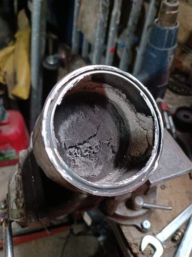

Immer noch das gleiche Problem. Hatte heute auch den Kat von der rechten Seite draußen. Die sind beide in Ordnung.
Was könnte denn noch ein Problem sein?
Weiß echt nicht mehr weiter
Wenn die Kats irgendwo gebrochen wären und du eine Asymmetrie im Abgasgegendruck hättest --> die Long Term Fuel Trims beider Bänke müssten deutlich über 5% Differenz asymmetrsich sein. Also einer stark im Plus, die kaputte stark im Minus.
Im Leerlauf liegen die bei 0.
Wie es bei Last aussieht weiß ich nicht.
Long Term.... was?
Wie und wo kann ich das sehen?
Gebrochen hab ich nichts gesehen. Die Waben waren gleichmäßig. Hab auch an den Rändern nix auffälliges gesehen.
Aber das muss ja nicht unbedingt was heißen..... hab ich mal gehört oder gelesen....

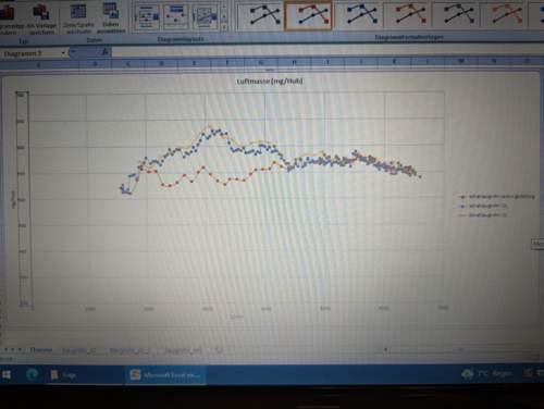

Ob die Saugrohrverstellung noch korrekt arbeitet, kann man mittels VCDS Log ebenfalls gut herausfinden.
Es benötigt lediglich die Messwerte Motordrehzahl und Luftmasse während einer Volllastbeschleunigung.
Die Luftmasse rechnet man sich dann von g/s in mg/Hub um und trägt sie über die Drehzahl auf.
Im Anhang ein korrekt arbeitendes Saugrohr sowie mit abgezogenen Stecker (dauerhaft in Leistungsstellung).
Man sieht deutlich, wie viel Füllung im unteren Drehzahlbereich fehlt.

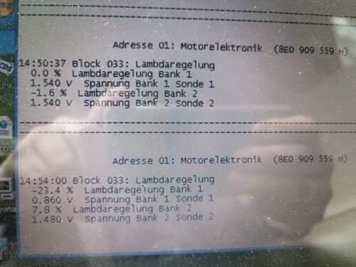

Im MWB 32 hab ich keine Absonderlichkeiten, aber auf 33.
Das auch nur unter Last den Berg rauf.

@papa0505 schrieb am 1. Mai 2023 um 15:02:44 Uhr:
Also wenn die Lambdaregelung auf Bank 1 dauerhaft so hohe negative Werte zeigt, dann deutet das schon auf einen schlechteren Gaswechsel als auf der anderen Bank hin.
Eigentlich müssten diese hohe Regelabweichung aber in die Adaptionswerte aus Block 32 gelernt werden.
In 32 hab ich in Feld 1 und 2 nur kleine Werte und in den Feldern 3 und 4 sind die Werte auf 0.
Ich versteh grad gar nix mehr....
