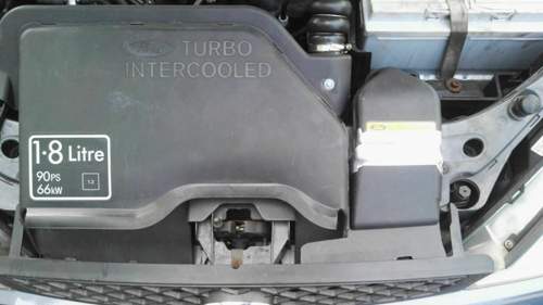

Bringt mir diese automatik lüftführung was beim 1,6er was
An leistung ?
Bisher verbaut
Sporttauschfilter
Puma 1,7 ansaugbrücke
2l drosselklappe
Friedrich gr A
28 Antworten

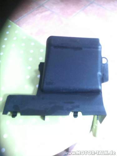

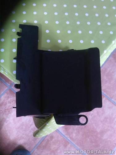

nein bringt keine Leistung, nur das im Sommer bzw bei hohen Temperaturen kein großer Leistungsverlust entsteht, da die Ansaugtemperatur kühler ist:
Serienmäßig:
30Min. Autobahn
2°c Außentemperatur
15°c Ansauglufttemperatur
2L Luftführung:
30Min. Autobahn
3°c Außentemperatur
3°C Ansaugtemperatur
Quelle:icuns-project.de
Ist trotzdem eine gute sache soll angeblich 20 oder 60€ kosten
Wie wird das denn verbaut ?
Einfach einsetzten wird ja wohl nicht gehen da ich nen 1,6er habe bj03
das geht bei jedem Motor ausser beim RS

Habe ich in den TDDI, und bringt was !
Natürlich keine messbaren PS, aber das Ansprechverhalten wird besser.
Zbs nach einem Stau, da zieht der Diesel überhaupt nicht, weil sich die Ansaugluft richtig aufheizt.(LLK)
Das wird durch die 2.Autof. besser, weil Er dann kältere Luft ansaugt, als durch den Schlitz !
Beim 1.4er war da kein Unterschied, vielleicht 1-2 Km/h schneller. Aber das ist nicht aussagekräftig, um es auf die Luftführung zu schieben.
Bau das Ding ein, schlechter wird es auf keinen Fall !
