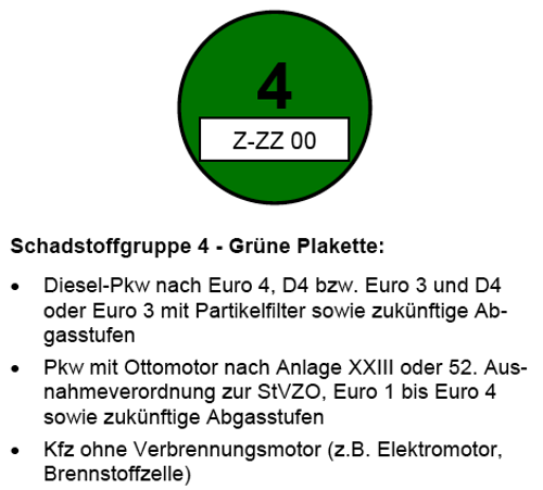

ja, so steht es in den richtlinien für die schadstoffgruppe 4 (siehe anhang).

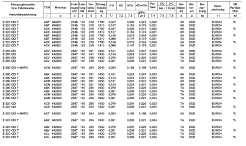

okay, dann schau mal in den anhang. der 270 cdi ist natürlich nicht mehr dabei, aber "viele" andere cdi's.
die daten stammen aus der 2008er kba-übersicht. leider steht die baureihe nicht dabei, aber es dürften die motoren aus dem w211 facelift (oder modellpflege) sein.
dort erkennt man, dass es die motoren auch ohne dpf mit euro 4 gab. den partikelfilter erkennt man an dem "*5" in der letzten spalte.

ich denke eigentlich, dass ich den anhang ganz gut gelesen habe.
es gibt folgende möglichkeiten für einen diesel die grüne plakette zu bekommen :
  • euro 4 (partikelfilter egal)
  • euro 3 & d4 (partikelfilter egal)
  • euro 3 + partikelfilter
  • euro 5 und besser (partikelfilter egal)
was also, soll das "zauberwort" partikelfilter bewirken?
