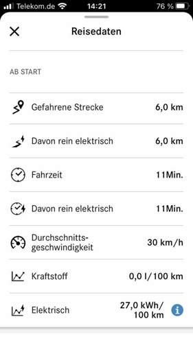

Zweiter Tag ist rum, viel ausprobiert, oft nachgeladen, mit vorheizen über die Nacht zb. Bisher sehr enttäuschend. Etwa 120km Fahrten mit wenig Verkehr, Teil über Land oder Stadtverkehr. Kein einziges Mal unter 28,5 kWh im elektrischen Modus nach App gekommen. Klar, es ist kalt, ich wohne hügelig und ja, ich fahre mit Heizung und auch mal Sitzheizung und es ist früh dunkel, eben genauso wie bis vorgestern mit dem verbrenner. Bewusst nur elektrisch, aber mit den Werten bin ich aktuell noch bei fast den gleichen Kosten wie mit verbrenner. Mal sehen, mit euren Werten um die 20 kWh wäre ich schon zufrieden. Einfach der falsche Zeitpunkt zum Starten. Ne Photovoltaik würde ich ja auch nicht im November installieren ;-)
@pietnie
Den aktuellen Verbrauch einfach ignorieren.
Es ist gerade die falsche Jahreszeit, um mit einem elektrischen Antrieb neue Rekorde in Sparsamkeit aufzustellen.
Auch der Vergleich mit dem Verbrenner hinkt immer ein wenig - mit dem hat man sicher nicht alle 30km voll getankt.
Ich habe nach genau einem Jahr eine Statistik zum durchschnittlichen Realverbrauch für Strom und Benzin aufgestellt und da sah das schon viel freundlicher aus.
Wenn du bei kalten Außentemperaturen etwas sparen willst, dann empfiehlt sich
- wenn möglich mit angeschlossener Ladeeinrichtung vorheizen, dann wird die Reichweite nicht oder weniger reduziert
- die Temperatur der Klimaanlage auf einen möglichst geringen Wert einstellen, 19° oder 19,5° sind da ein guter Kompromiss
- mit der Sitzheizung arbeiten, die verbraucht erheblich weniger Strom als die Heizung
Ansonsten liegt erhöhter elektrischer Verbrauch bzw. geringere Reichweite in der Natur des Elektroantriebs.

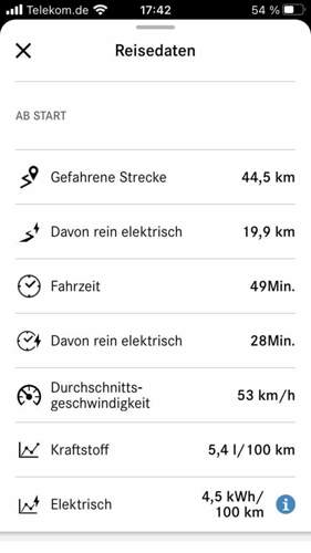

Hier mal ein Beispiel von heute im Eco und BL-Modus.
Den Verbrauch mit 10,- €/100 km finde ich für Winterbetrieb top!
