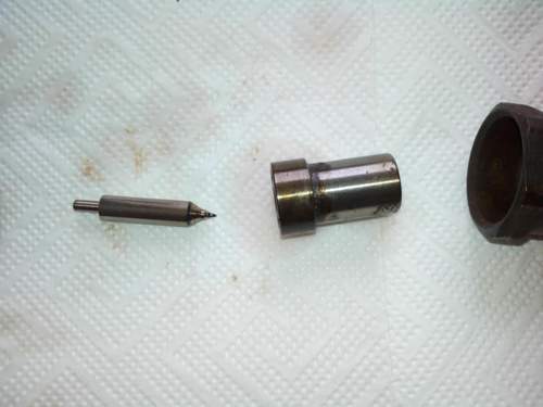

aber - ich hab nun einen düsenhalter zerlegt - das sind bosch original düsen aus 1989 innen war auch etwas rostige flüssigkeit - die düse selbst kantet ein wenig rutscht aber dann gut von selbst rein - und im zusammengebauten zustand am düsenprüfgerat ist das spritzbild ein unauffälliges - schnarrt schön und öffnet brav bei 115 bar - so wie es sein soll.
von aussen - also die dusennadelspitze die man auf der unterseite ganz klein sieht - schaut das recht neu aus - das ist vermutlich von dem 2takt öl welches ich verwende zur systemreinigung und damit das klackern nicht so unangenehm laut ist - das funktioniert also recht gut mit dem 2takt öl.

angeblich liegt es an verschlissenen düsen - die sind alt - ich werde die düseneinsätze tauschen.

so - ich hab über die bucht erstaunlich günstige indische (hüstel) bosch erstanden - (11 euro / stk) und die alten düsen bei sonnenschein und milden temperaturen getauscht - funktioniert wieder - nagelt wüst wie ein traktor - aber das soll normal sein - ob er nun weniger raucht werd ich in den nächsten tagen feststellen - jedenfalls sind die alten düsen aussen zum teil stark verkohlt - wie kommt das denn ? Geblubbert hat aber nichts also das sollte dicht gewesen sein.

so - es raucht mit den neuen düsen etwas weniger - noch weniger ist es geworden in dem ich die volllastschraube etwas zurückgedreht habe - da hat einer der vorbesitzer getunt - dafür geht er jetzt nicht mehr 180 aber das fährt man bei uns eh nicht -
insgesamt fährt sich das jetzt schöner - runder und auch kräftiger als mit den alten düsen.
