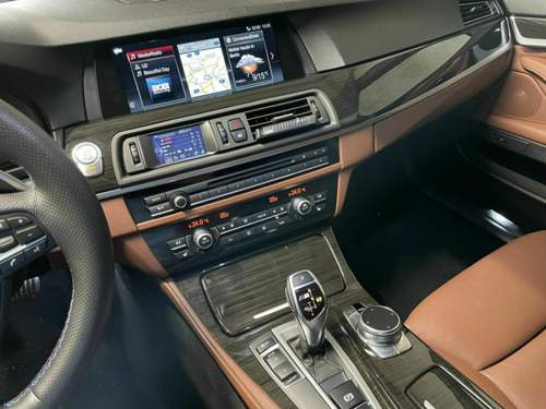

Falls du versuchst den "Kacheln" 4G/LTE zuzuordnen und den "Zeilen" 3G/2G, lass dir sagen es gibt auch Headunits mit "Zeilen" und 4G/LTE. (NBT EVO id4)
...leider nicht im F10/F11.

Außer es wurde ein Nbt Evo Nachgerüstet. ;-)))
Was ja einige gemacht haben und auch viele Anbieten.
Habe das auch schon in Erwägung gezogen, aber dann müsste ja eine neue Simkarte Einzug erhalten.
Wie willst sonst 4G bzw. Lte nutzen.
Navi Update, Rtti, Navi Adresse ins Auto schicken soll ja weiterhin möglich sein.
Dein F10 muss halt glauben er wäre ein G30 aber ob das so einfach wird wegen der Fahrgestellnummer usw...

Brauchst du mir nicht erklären, mein F11 sieht so aus 😁
... wir entfernen uns vom eigentlichen Thema.
F11 evo id6
