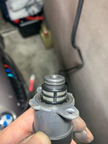

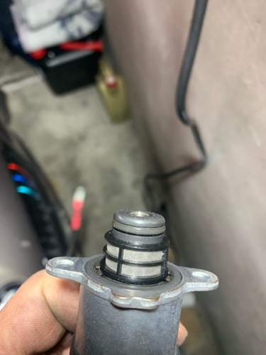

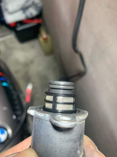

Hi zusammen,
Konnte gestern am Fahrzeug am Magnetregelventil der an der HDP verschraubt ist feststellen das Späne vorhanden sind. Leider stellt sich mir Aktuell eine Reparatur überhaupt Sinn ergibt bei der Hohe Summe, dieser Fehler kamm ja trortz Repartur nochmal vorkommen ist doch wie ein Teufelskreis. Überlege das Fahrzeug viellicht so zu verkaufen weiß nicht was machen soll.
Habe auch keine Möglichkeit selber eine Reparatur durch zuführen da Auto in Tiefgarage feststeckt.
