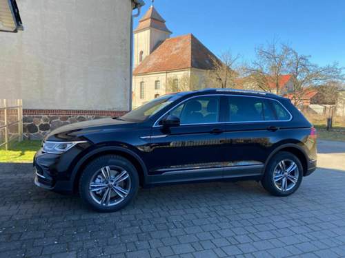

So, da isses. Fährt sich unglaublich souverän, deutlich leiser als der 2016er 180 PS TSI. Bedienung ist wie woanders schon diskutiert deutlich schlechter. Winterreifen nur mit 18 Zoll 235er und aufwärts möglich
GLÜCKWUNSCH zum Neuen !!! Geile Kiste. Das mit dem "unglaublich souverän" unterschreibe ich auch. Der läuft sehr leise, auch oberalb 140 km/h. Beschleunigung unauffällig, aber schnell.
