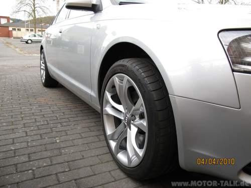

so jetzt endlich drauf gezogen. Sieht echt schicke aus für 18 Zöller , stehen aber nicht weiter als die Karosse. Nächte Woche sehen wir was Tüv dazu sagt.
Bilder gibts morgen.

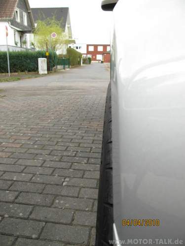

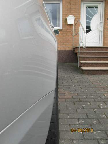

Ein kleiner Nachtrag , vorne die felgen stehen verdammt noch mal über den Kasten oder doch nicht ? :(
Hinten ist alles Super aber vorne....:p
8Jx18 ET31 Original A5.
Img-16271
Img-16281
Img-16291
+2
So war endlich heute beim Tüv. Stunde Wartezeit , 112 Euro , einzelne Abnahme und ich bin stolzer Fahrer von A5 Felgen mit ET31. :D:D:D

Oh ha, hätte ich nicht gedacht. Vorne steh'n die doch über! :rolleyes:
Jetzt muss er nur noch runter, wegen der Gesamtoptik.
Viel Spaß und Freude an deinen neuen Felgen!
Gruß Frank
Danke :D , sieht meine Meinung nach schick aus.
Naja tiefer legen hatte ich nicht vor , obwohl es dem Look echt ein + wäre.
Meine zweifel hatte ich auch ehrlich gesagt , aber der Prüfer hat auf sowas wie schleifen oder Distanzscheiben geachtet , die es natürlich wegen der Einpresstiefe nicht benötigt werden. Wegen ein wenig überstehen hat er wirklich zum Schluss nur kurzen Blick drauf geworfen.Aber es ist voll braucht muss nur zum Verkehrsamt noch mal bezahlen und dann ist das 100% Amtlich.

...liegt am Sturz(,,vorn stehn die doch über")...wenn sich der Reifen Aussen abfährt,müssen die Räder eh oben weiter rein!
Über eine Tieferlegung würde ich wirklich Nachdenken....;)
