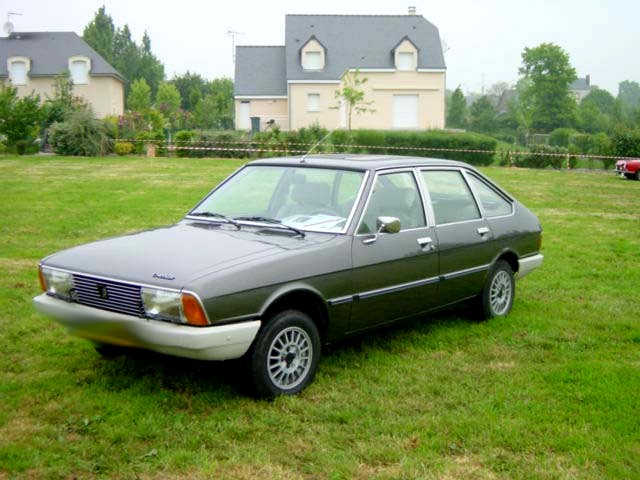

Der 244 GL war ja aus ganz anderem Holz geschnitzt, als die ebenso kantigen Konkurrenzfabrikate - z. B. der Simca 1307 (siehe Bild), dessen Blech meinem frankophilen Vater unter´m Hintern wegkorrodiert war. 😁
Gewisse "spröde Persönlichkeitsmerkmale" der 240er Baureihe entdecke ich in meinem SAAB 900-II wieder ... wenngleich nicht so stark ausgeprägt.
