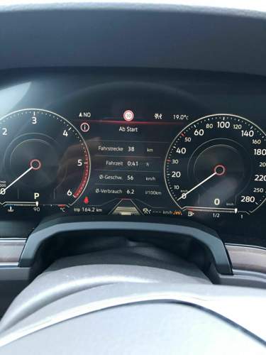

Danke. Man muss schon einen ruhigen Fuß haben. Aber unter 7 Liter/100 km ist ohne Probleme möglich.
@Holgernilsson schrieb am 13. Juni 2019 um 11:35:56 Uhr:
@HALT1807 schrieb am 13. Juni 2019 um 11:33:43 Uhr:
Respekt!!!!
Richtig! Bei meinem letzten Tank Stopp waren es 6,75 Liter (gerechnet und 6,1 Liter (am Bordcomputer) und über die gesamte Distanz von 12.000 km sind es 7,44 Liter gerechnet, siehe auch Spritmonitor.

Stimmt. Ich hatte das Foto versehentlich im falschen Thread gepostet. Es sollte in den Nachbarthread zum Thema Spitverbrauch.
