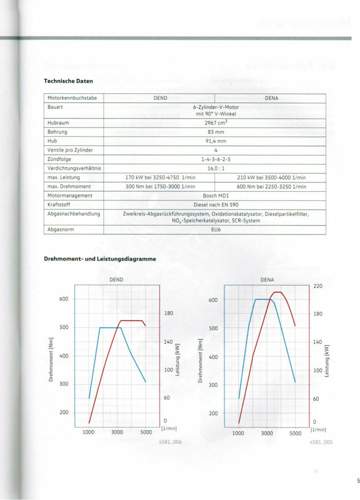

Ich fahre den 286PS und meine er ist damit recht gut motorisiert. Ob die 231PS ausreichend währen ist für jeden nur subjektiv zu beantworten.
Zur Unterstützung des (subjektiven) Eindrucks, dass im Alltagsgebrauch zwischen den beiden Motoren nicht viel Unterschied besteht, habe ich mal die beiden Leistungs- und Drehmomentkurven hier hereingestellt.
Die Drehmomentkurven sind bis 500 Nm bei 1750 U/min identisch.
Die Leistungskurven sind bis 2000 U/min leicht unterschiedlich (100 kW vs. 120 kW)
Der große Unterschied der beiden Motoren beginnt dann erst ab 2000 U/min.
Diagramm
Ich frage mich, wie man es schafft das Drehmoment und die Leistung ab einer bestimmten Drehzahl „linear abzuschneiden“.

@Marini schrieb am 11. Dezember 2018 um 18:28:18 Uhr:
Danke für Drehmomentkurven-bilder.
Es geht sicher nur um Software? Ist das bestätigt?
Das müssen komplexe Berechnungen sein, wenn Verbrauch ist genau das gleiche!!!
Es scheint mir ein bisschen wie "perpetuum mobile"..
Gleichen Motor, höhere Leistung, mit der gleichen Energie..
Dann ist nicht überraschend, dass Tuning-Unternehmen, es auch beweisen wollen.
bei der Verbrauchsmessung (Prüfstandszyklus) wird die Mehrleistung nicht genutzt...das wird sich wahrscheinlich sogar komplett unterhalb der 1750 u/min abfahren lassen...bis zu der Drehzahl sind die beiden Leistungsstufen komplett gleich...daher dann auch der selbe Verbrauch

Aufgrund des relativ hohen Preisunterschieds zwischen den beiden Motorversionen (D: 3.650 €, A: 6.000 €) liegt der Schluss nahe, dass auch gewisse Hardware Komponenten unterschiedlich sein können (Kolben, Kolbenbolzen, Ventile, Lager usw.).
Bei geringen Preisunterschieden z.B. beim Mercedes GLC (170 vs. 204 PS) gibt es wahrscheinlich keine Hardwareunterschiede. Beide Motoren haben hier beispielsweise einen Biturbo.

@MaxLustig schrieb am 11. Dezember 2018 um 21:33:53 Uhr:
Deutlich. Danke.
Jetzt habe ich noch zwei Zeilen im SSP 581entdeckt:
"Der Motor setzt bei Volkswagen im Touareg 2019 mit zwei Leistungsvarianten ein. Die Leistungsvarianten werden durch eine unterschiedliche Software im Motorsteuergerät erreicht"
Das spricht also dafür, dass es keine unterschiedlichen Hardwarekomponenten gibt!
Unterschiedliche hardware wäre auch viel zu teuer. Niemand will doppelte teile vorhalten, weder produktion noch lueferanten von ersatzteilen.
