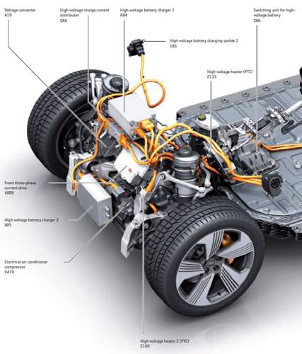

ich habe in einem YT Video gehört, dass der 22kW AC Lader nur an der optionalen rechten Dose funktioniert, was auch der Grund ist, warum man zum 22kW Lader immer die rechte Ladedose nehmen muss.
Sprich: Links angeschlossen lädt der etron immer nur 11kW AC, unabhängig davon, ob man die 22kW Option bestellt hat.
Stimmt das? Fände ich sehr schade und technisch irgendwie dämlich...

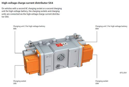

Hat eigentlich schon jemand mal nachgefragt beim freundlichen ob das nachträglich einzubauen wäre ? Aber wenn jetzt das FL Q8 e-tron, es auch nicht hat, wird es wahrscheinlich nicht nachträglich gehen.
Beim Basismodell sind die AC des Ladeanschlusses direkt mit dem AC/DC-wandler verbunden. Mit dem zusätzlichen Ladeanschluss und/oder dem zusätzlichen Ladegerät (für 2x11 kW Betrieb) wird auch ein interner AC-Anschlusskasten (SX4) verbaut. Dies dient als Hub für die Verteilung von AC.
Die entsprechende DC-Anschlusskasten (SX6) hat keinen freien Anschluss für einen zusätzlichen DC-Ladeanschluss, daher ist nur ein DC-Ladeport möglich. Es gibt auch keine Unterstützung in der Steuerlogik für zwei DC-Ports.
SX4

@Hendrik8211 schrieb am 30. Januar 2023 um 21:47:10 Uhr:
Na hervorragend. Dann ist meine Frage ja beantwortet. Hätte mich auch wirklich sehr überrascht, wenn man 2 (unterschiedliche) AC Charger verbaut. Das macht ja überhaupt keinen Sinn ;-)
Der AC Ladeport hat (egal ob links oder rechts) mit 22kW nichts zu tun.
Damit du mit 22kW AC laden kannst, braucht der e-tron einen 2. AC Onboard Lader. Dafür bezahlst du.
Dass damit der rechte Ladeport auch mitgekauft werden muss hat keinen technischen Hintergrund.
