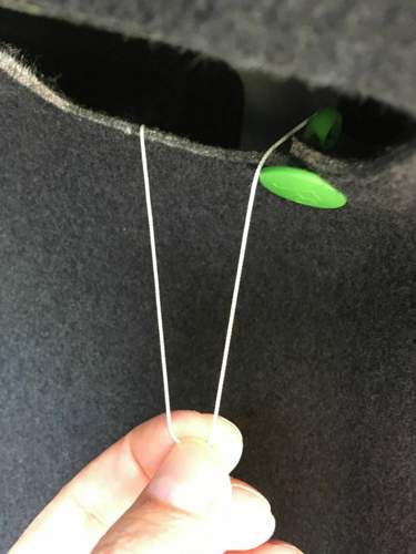

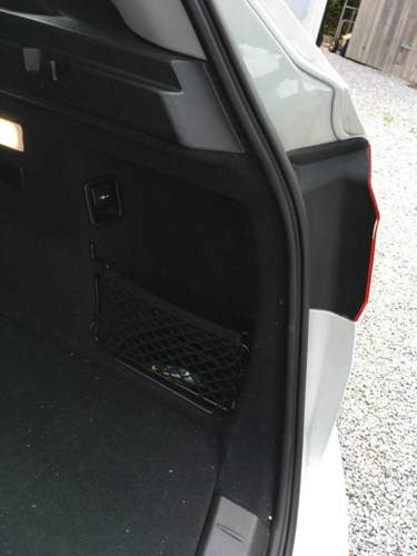

Klar ist der vorhanden. (Siehe Bilder: erst nur der Übersichtsbereich und dann immer näher ran)
Hier im Forum gibt es einen Tipp dazu.

War bei meinem 225xe (EZ 02/2017) auch vor ein paar Monaten defekt. Habe dann über iDrive den Service angerufen. Der hat mir dann von der Notentriegelung erzählt. Damit ging es dann. Um die zu sehen, muss man sich nach unten beugen und sieht es dann rechts in der Öffnung, die man dort nicht vermutet.
Als ich den Defekt dem Händler zeigen wollte, hat es dann wieder funktioniert. Kurz danach ging es dann wieder nicht als ich tanken wollte. Ich habe dann den Händler überzeugen können sich das genauer anzusehen und man hat im Protokoll auch etwas gefunden. Es wurde dann repariert und funktioniert seit dem wieder problemlos.
An Deiner Stelle würde ich sofort zum Händler fahren, eine Reparatur anfragen und mir die Notentriegelung zeigen lassen. Evtl. Ist das Seil auch nicht richtig befestigt worden, so das Du es nicht siehst.

Kann ich nach den Ferien gerne tun... in den beiden Aussparungen in dem Seitenteil haben wir mit unseren Händen gesucht uns in den Kofferraum gelegt das man einigermassen reinschauen kann.. aber nichts der gleichen...
Nicht in den beiden Aussparungen. Wenn Du die Heckklappe öffnest ist es rechts. Nicht in der Aussparung, sondern dort wo weiter oben in der Verkleidung ein Loch ist, so dass man auf das Blech schaut. Sieht man nur, wenn man von unten im Kofferraum nach oben schaut.

Habe mich allenfalls nicht richtig ausgedrückt aber wir haben genau an der Stelle geschaut und getastet bei der man auf den Fotos kjuky die notentriegelung sieht.

Bei mir ist da ein orangener Stöpsel (ca. 1 cm Durchmesser), an dem ein Schnur hängt. Den muss man ausklipsen und dran ziehen. Bei Dir ist die Aussparung für den Stöpsel vorhanden. Ich vermute deshalb, der Stöpsel ist nur in die Tiefen hinter der Verkleidung gefallen. Mit einer Schwanenhals-Inspektionskamera findest Du den bestimmt wieder. Das dieses Teil fehlt kann ich mir nicht vorstellen.
