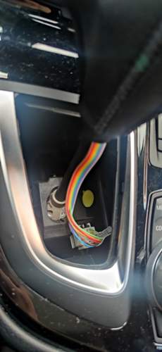

Moin,
Ich würde gerne den schaltknauf in meinem 225xe tauschen gegen den aus der 3er Reihe.
Bin mir nicht sicher ob der mechanisch ist oder elektronisch.
Wunsch
Aktuell
3 Antworten
Schon da im Dreier ganz andere Getriebe verbaut werden, halte ich es für unwahrscheinlich, dass das kompatibel ist.
BMW hat den rastenden Wählhebel mit dem Facelift bei allen F45 Active Tourer ersetzt durch den nicht mehr einrastenden Hebel, nur nicht beim 225xe. Der hat ja auch als einziger die 6-Gang-Automatik behalten.
Ein Tausch wird also nicht möglich sein, sonst hätten sie es damals doch ab Werk so ausgeliefert.

Vielen Dank für die Rückmeldung, schade dann bleibt es wie es ist und ich überlege mir noch was anderes danke.
