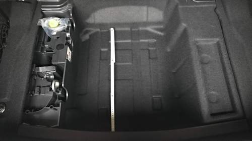

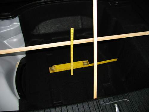

Die Neugier hat vor den +2° gesiegt.
Im Bastelkeller ein paar Leisten abgelängt... von den gemessenen mm müssen noch ~5mm abgezogen werden da die Abdeckung auf der Unterseite nicht plan ist. Die Im Bereich vom Rad ist aber wieder eine Vertiefung.
Wenn man die Verkleidung der Ersatzradmulde an entsprechenden Stellen ausarbeitet sollte die beim 225er Rad drin bleiben können. So geht das Rad z.B. rechts bis knapp an die Kante, deswegen die Verkleidung raus oder nacharbeiten...

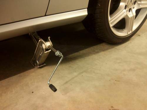

Einen Originalen Wagenheber gabs für 25,- inkl Versand aus der Bucht beim MBGTC, obwohl sich irgendwelche Freaks die Wagenheber teilweise bis auf 31 + 7 € Versand hochsteigern....

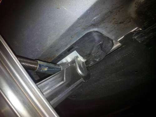

Mein Wagenheber vom MBGTC ist nun auch gekommen, passt perfekt in die Aussparung. Das Rad kann auf ebenem Boden ca. 5cm angehoben werden, Teilenummer A211 583 04 15

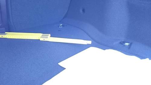

@Schrauber-Jack schrieb am 26. Februar 2016 um 13:58:10 Uhr:
Ist die Limo wirklich so klein hinten ?
Da ich noch keinen S212 genauer angesehen habe, kann ich nur vermuten. Siehe Bild.
Der Boden ist beim W212 nicht eben. Wenn beim S212 dieser eben ist, sollte das der Grund sein.
Wer im W212 mehr als ein 225er rein packen will, und nichts gegen eine "Bastellösung" hat, könnte mit einer umlaufendem Leiste den Boden etwas anheben.
