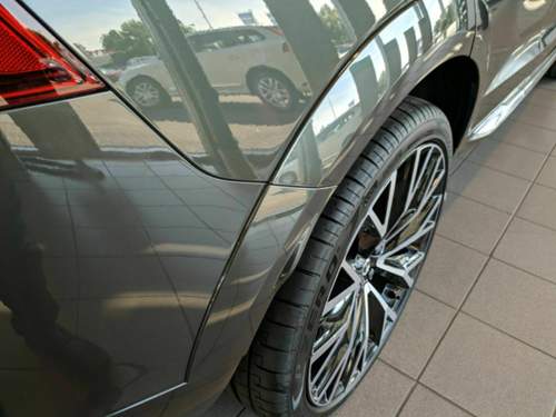

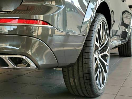

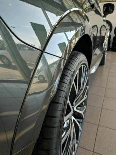

Bei Bestellung der 22" gibts die Radhausverbreiterungen ab Werk mit dazu. Sieht eigentlich ganz gut aus, aber diese Delle finde ich persönlich eher hässlich.
Mit anderen Reifengrößen ist diese Verbreiterungen nicht nötig. Ich meine, dass man sie aber trotzdem im Rahmen von Exterierpaketen aus dem Zubehörkatalog bekommt, zumindest ist das beim XC90 so.
Img-20180628-101733
Img-20180628-101717
Img-20180628-101655
https://accessories.volvocars.com/.../XC60(18-)/2018
