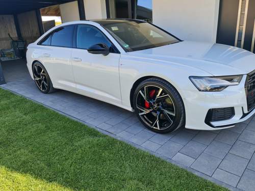

Bild 2 - Vorschlag Felge (Traglastbescheinigung 950Kg gibt es) - ET wäre wahrscheinlich et45
Mögliche Bereifung (wäre meine Wahl): Conti SC6 265/30/22 97Y

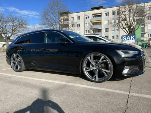

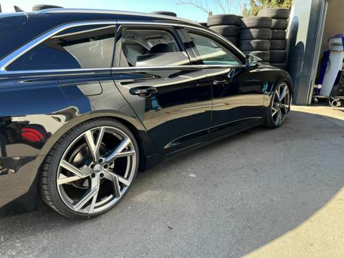

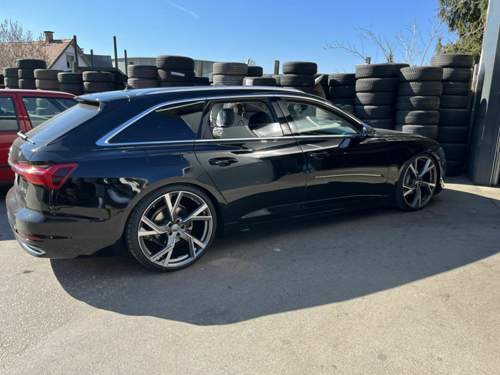

Nun ist es auch bei mir "vollbracht" ... ich finde, es sieht mächtig aus 🙂
GMP Italia Angel in 22" / KW Gewindefahrwerk Variante 3
Ohne Frage sieht das "mächtig" aus... schon fast ein Suchbild "Finde den Reifen unter der Felge" 😁
No offense & no Chinareifen-Bashing (ev. tendenziell ein wenig)... ich beziehe mein (Vor?)Urteil bloß aus Testergebnissen (zB grausam verlängerte Bremswege). Da Reifen für mich immer mit das Wichtigste an meinen Wägen sind/waren, schaue ich bei Photos hier fast "automatisch", welche dort montiert sind.
Warum hast Du bei einem derartigen "Hochpreiswagen" in ein tiefergelegtes Marken-Fahrwerk und in 22"-Felgen investiert und dann "Chinareifen" aufziehen lassen?
@zestfully81 - Willkommen "im Club" - Felgen Super! - Fahrwerk Super! - Reifen? WARUM diese? Nasshaftung C! Traglast Y95 (690Kg) an der Hinterachse - also 1380Kg - reichen?
Alternative wäre 265/30 r22 Y97 (730Kg =1460Kg pro Achse) zB von Michelin, Conti, Hankook, Falken, etc. - alle mit Nasshaftung A.
Ich habe meine Lektionen mit so einer schweren Kiste gelernt (mein Vorgänger 4G ist mir in einer feuchten Kurve mal ausgebrochen - zum Glück war Platz und es nichts passiert außer bissl Pipi in der Hose und einem gekränkten Ego) und mir kommen keine Reifen mehr mit Nasshaftung unter B drauf, koste es was es wolle. Nur so ein Tipp.
Bei 265ern sieht es auch nicht ganz so "gezogen" aus aber vielleicht ist das ja gewollt - manche stehen ja drauf. Ansonsten gefällt es mir gut. Viele Grüße und vor allem - allzeit Gute Fahrt und immer eine Handbreit Asphalt unter den Reifen ;-)
