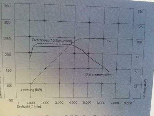

Also wenn du am Ende des Gaspedalweges feste drückst, überwindest du da einen Widerstand. Dann kriegst du zusätzliche Nm, unten das dazugehörige Bild aus dem Verkaufsprospekt

@buggeliger
ist aber nur beim 3-Zyl.. Die 4-Zyl. haben diesen Overboost nicht, oder?
Nun macht der Overboost beim B38 gerade mal 10Nm sehr kurzfristig aus, also nicht einmal 5% seines Gesamtdrehmomentes, somit hilft das bei einem kritischen Überholvorgang nun wirklich nicht viel weiter,
zudem sein Gesamtdrehmoment mit 220 Nm, im Oberboost 230 Nm,ihn auch insgesamt nicht gerade kraftvoll wirken lässt. Sicherlich wird seine Leistungsabgabe vielen Käufern vollkommen reichen, aber insgesamt gesehen ist und bleibt es die Einstiegsmotorisierung mit einem gewissen Verzicht. Aber es heißt ja so schön, was ich nicht weiß, macht mich nicht heiss.Also als Tipp an alle 218i-Fahrer, bleibt vom 220i weg, der schüttelt seine Leistung geradewegs im Vergleich aus dem Ärmel. Aber es besteht ja noch Hoffnung mit der 140-PS-Variante, dann mit Doppelkupplungsgetriebe, vielleicht bringt das ja etwas mehr Direkheit und bessere Anschlüsse zustande und senkt endlich mal den Verbrauch,
der geradezu unverschämt hoch ist, für das Motörchen.

@buggeliger
Doch, der 220i kann auch Overboost und geht kurzzeitig auf 300Nm, finde nur den Link gerade nicht...
