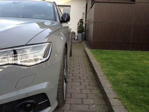

21er Blades vom 7er ( ET 35 ) ohne weitere Platten.
Wurden im Winter frisch in Anthrazit lackiert.
Erholsames WE
TSD
Img-6350-kopie
Img-6352
Img-6353
@TwentSkyDiver schrieb am 1. April 2017 um 07:32:56 Uhr:
Der Sommer kann kommen !
Erholsames WE
TSD
Sieht klasse aus!! Die selbiges Fahrzeug habe ich auch...überlege noch welche 21" ich mir hole...jemand Ideen zu nardograu Competition?
@JT30 schrieb am 1. April 2017 um 13:08:42 Uhr:
Erholsames WE
TSD
Da würden die Blade in schwarz/glanzgedreht super passen
@TwentSkyDiver
sieht sehr gelungen aus.
Welches Fahrwerk hast du drin?
Ist das S-Line Sportfahrwerk. Aus meiner persönlichen Sicht so wie er nun dasteht sehr stimmig und nicht zu aufdringlich. Deshalb sind auch keine Platten verbaut.
