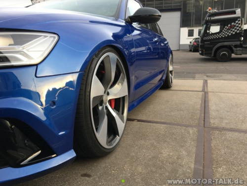

Hier im Bild übrigens eine 9,5x21 ET31 mit 255 30 21:
Ist das ein RS6 oder ein normaler A6 ? Stehen die Alufelgen mit diesen Maßen nicht vor?

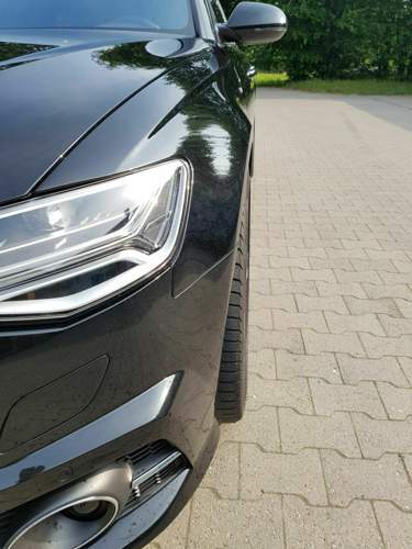

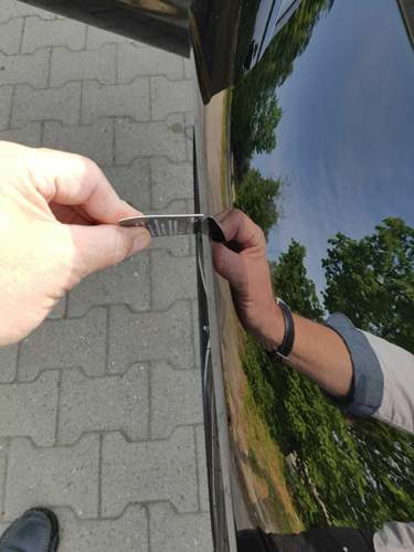

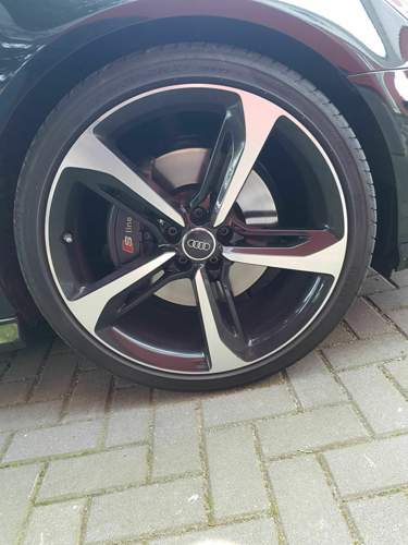

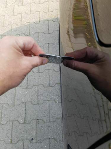

so, hier einige Bilder der Blade-Felge 21x9 mit 275/30/21 P Zero. Da steht nichts über.
Bilder von vorne und hinten sowie von oben (da hab ich mal ne Scheckkarte dran gehalten, damit man es besser sieht).

Wobei es vorne schon grenzwertig ist mit der Radabdeckung (im Bereich 30 GRAD nach vorne muss das ganze Rad abgedeckt sein)
Aber geht sich wahrscheinlich grade so aus.
