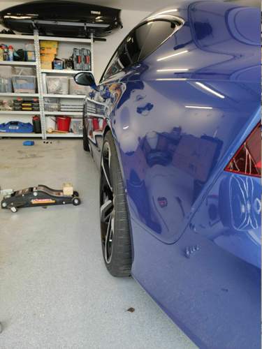

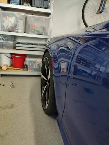

Habe gestern meine Winterräder montiert. Sind Q7-Felgen in 9,5x21 ET31 mit Reifen 275/30 R21. Vorne sind Spurplatten mit 10mm pro Seite und hinten 15mm pro Seite verbaut. Optisch ist es mir hinten zu viel und die Reifen hinten schleifen an der Radhausinnenverkleidung, da werd ich auch auf 10mm runter gehen.
ich dachte eben schon. 9,5j mit et31, 275er reifen und dann noch spurplatten, wie soll denn das gehen? aber gut, is ja a7, die haben ja platz im radhaus :)
