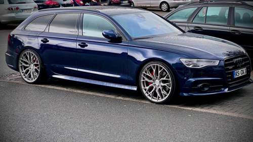

Hallo zusammen!
Hat jemand Erfahrung betreffend 21"-Felgen auf dem 4G?
Wenn ja, welche Breite, ET und welches Reifenformat wird genutzt?
Vielen Dank vorab und schöne Grüße aus der steirischen Thermenregion!

@Ponchjk schrieb am 13. Mai 2021 um 11:40:00 Uhr:
Servus,
weiss einer ob die Felgen ohne Probleme auf denn A6 Bitu passen??? bzw was zu bearbeiten wäre. Die Felgen sind 8.5x21 Et20 Reifen 245/35 20.

Hat schonmal jemand 10x21 Zoll ET30 auf einem A6 4G Allroad getestet? Reifendimension wäre 265/35/ 21. Ich konnte leider noch nichts passendes finden.
@XmugatoX schrieb am 17. Mai 2021 um 14:52:44 Uhr:
Wenn du tiefer fahren willst, wird das ziemlich sicher nichts mit den 265er Pellen.
Aber auch mit 255ern wird das knapp. Kommt aber auch auf die Felgen an, wie stark die am Rand nach Außen aufbauen.

Das Luftfahrwerk soll original bleiben. es handelt sich um GMP Italia Targa Felgen, laut Gutachten müssen die mit 265/35/21 gefahren werden.
@XmugatoX schrieb am 18. Mai 2021 um 15:13:27 Uhr:
@lowroad schrieb am 18. Mai 2021 um 12:48:58 Uhr:

Fährt jemand zufällig 9x21 et25?
(Bzw wenn ja, mit welcher Bereifung?)
Und passt dies noch drunter ohne großartige Modifikationen wie zB Radläufe ziehen ect?
(normaler A6 4G 2015 / kein Allroad. Mit KW Gewindefedern)

Hallo bin neu hier ich habe mal eine frage ich fahre einen Audi a6 4g allroad bj 2012... Ist es möglich die 9x21 et 35 Rotor Felgen zu fahren?
Danke im vorraus schonmal:)

@Matzeallroad schrieb am 25. Mai 2021 um 17:48:07 Uhr:
Mfg:)
Ja, ist kein Problem. Ggf muss hinten die Kante vom Radhaus bearbeitet werden.
Hab auch 9x21 ET 35 mit 265er aufm Allroad. Musste vorne und hinten die innere Kante der Kotflügelverbreiterung bearbeiten.

Ich suche für meinen A6 4G in nardograu noch schöne Felgen in 21".
Ich mag ja die Rotor, weiß aber nicht ob das mit den Grautönen passt...
Was sagt ihr dazu ? Oderdiese dann in schwarz? Und welche Abmessungen benötige ich, weil der Dicke auch noch tiefer soll.
Nehme auch gerne andere Felgenvorschläge entgegen ;-)
nehm die rotor vom a7/a8. die haben 9j et35 und passen problemlos drunter. die gibt es auch in komplett silber...
Bei Nardograu würde ich lieber mit schwarz Anteil an der Felge nehmen. Mit den Blade Felgen sieht es bestimmt top aus. Aber ist ja Geschmack Sache.
Nicht unbedingt. Normal Silber kommt auch ganz gut.
Vor allem, wenn das Leder ebenfalls hell ist, dann ergibt das ganze einen schönen Ton-in-Ton-Look
