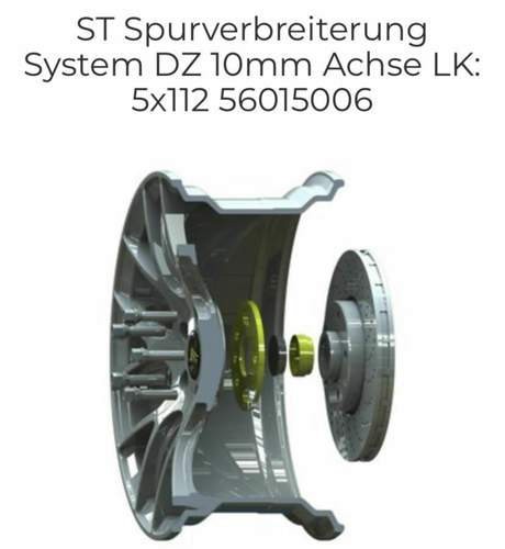

Falls es einen oder anderen interessiert, es gibt von ST Distanzscheiben in 5mm mit Radnabenverlängerung.
Die Vorfreude hat aber nur 2 Stunden gehalten, denn aus unerklärlichen Gründen gibt es folgende Einschränkungen:
- Nur für die Hinterachse.
- Nicht für Fahrzeuge mit Allradantrieb bzw. 4WD.
Was ist den bitte bei VA und Quattro anders ??!
