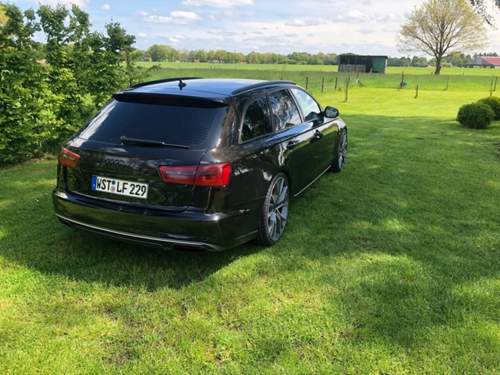

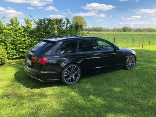

Faehrt hier jmd. die Kombi 9x21 ET 35 265/30 21 mit Tieferlegung?
Plane fuer meinen Bitu Avant diese Kombi mit den GMP Atom sowie den Eibach Gewindefedern (50 mm vorne).
Reicht das mit der Freigaengigkeit im Radhaus?
Waere ueber Bilder und Infos dankbar.
Fotos siehe mein Profil, genau die von Dir genannte Kombination. Tieferlegung allerdings nur ca. 16 mm (AAS).
Etwas mehr würde sicher noch gehen, wobei ich nicht weiß, inwiefern das Standard-FW von der Höhe her mit AAS vergleichbar ist...

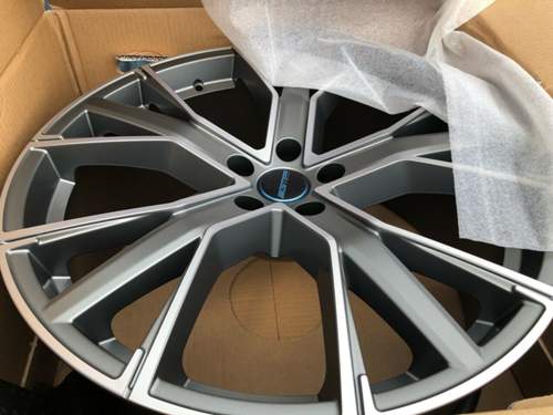

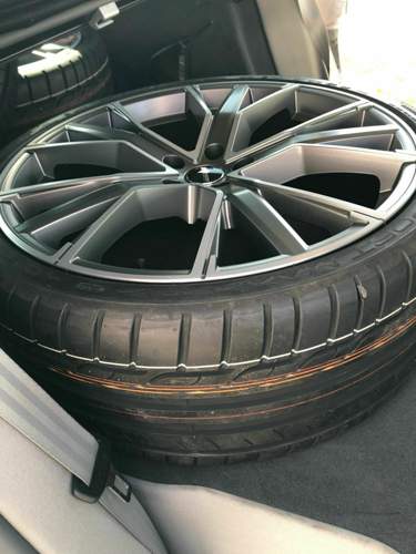

Die Qualität der GMP Gunner ist schon richtig gut. Samstag dann endlich aufs Auto 😎
@Andreasf6 So ist es. Sie sind klasse und absolut ihr Geld wert. Respekt, wenn sie die Qualität so halten können.
Absolut, fand sie auch nicht außergewöhnlich Schwer. Die Bedenken bzgl. des Klarlacks waren zum Glück auch umsonst.
