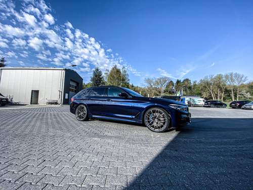

Hab zwar „nur“ 20“ auf meinem g30 sieht aber dennoch gut aus wie ich finde.
Ist das Fahrwerk komplett oben? Irgendwie ist da zu viel Platz im Radkasten

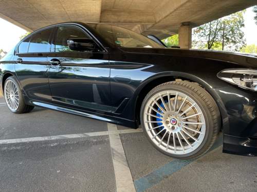

Es gibt Neuigkeiten von BBS. Habe auf eine Mail-Anfrage die Aussage bekommen, dass innerhalb der nächsten zwei Monaten sowohl die CI-R wie auch die CH-R II in 21 Zoll für den G30/31 auf den Markt kommen wird.
Ist ja nett, dass BBS sich kurz vor EOP des G3x darum auch mal bemüht.

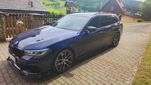

ich hole das Thema noch einmal hoch. Ich möchte gern auf 21 Zoll umrüsten und könnte einen schwarzen Satz Barracuda Razzer in 9,5x21 ET 35 plus & 10,5x21 ET 35 bekommen. Optisch gefallen die mir gut so weit (ist natürlich Geschmackssache, das ist klar).
Jetzt habe ich gelesen, dass manche beim Touring auf der Hinterachse 285er oder 295er fahren. Der 285er wäre wohl für den G31 Touring besser. Ist das so und wenn ja warum? Worauf muss ich sonst noch achten? Verbaut ist aktuell das Eibach Pro Kit mit 10 & 15 mm Spurplatten rundum (siehe Bild mit den aktuellen 20 Zoll Sommerfelgen).
Danke für Eure Hilfe.
VG Tom
20 Zoll
21 Zoll
Die 20 Zöller im Bild sind doch sehr schön stimmig und sind (noch) nicht prollig.
285 ist ja eine Originalgröße bei 20 Zoll, aber nicht bei 21, aber vielleicht machen das deshalb einige!? Ich hätte jetzt keine Erklärung dafür und habe folgende Größen:
VA 9x21 ET35 mit 5er Platten mit 255/30/21 Reifen
HA 10.5x21 ET45 mit 12er Platten mit 295/25/21 Reifen
Habe das Sportline von Eibach verbaut und alles per Einzelabnahme ohne Karosseriearbeiten eingetragen bekommen.
