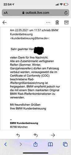

am 25. Juni 2021 um 19:36
Anders ausgedrückt: Das ist Betrug; Straftatbestand!
Bilder sagen mehr als 1000 Worte (s. Anhang). Nochmal, BMW „empfiehlt“ und schreibt nichts vor. Solange die Reifen nach (coc) freigegeben sind, ist das verweigern von Garantieleistungen oder einer Gewährleistung rechtlich ausgeschlossen.
@hhtoprakhh schrieb am 25. Juni 2021 um 23:01:29 Uhr:
Wenn BMW empfehlen würde, dass die Luft im Reifen regelmäßig gewechselt werden muss, würden es auch viele tun weil sie sonst Angst um die Garantie haben.
am 26. Juni 2021 um 12:26
Bitte die Unterschiede zwischen Garantie und Gewährleistung beachten:
Gewährleistung ein gesetzlicher Anspruch, Garantie kann frei vereinbart werden und es gibt hierzu gibt es keine gesetzlichen Vorschriften
Korrekt, deshalb schrieb ich bei Gewährleistung auch rechtlich. Vielleicht etwas missverständlich geschrieben von mir, dass geb ich zu. Danke für den Hinweis.
@oppilein schrieb am 25. Juni 2021 um 21:23:39 Uhr:
Schön wie ehrlich hier manche sind, um sich Schäden über eine Kulanz/ Garantie erschleichen. Echt toll!
Mein VTG funktioniert einwandfrei.
Die angebliche Einschränkung von BMW ist schon ziemlich frech.

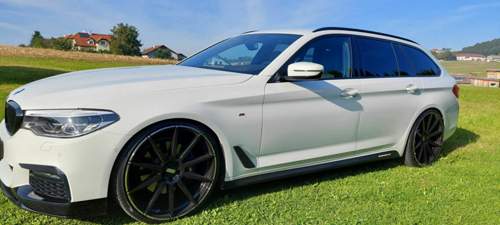

Ich habe auch 21er drauf allerdings musste bzw habe ich beim Hersteller nach nach IST Abrollumfang gefragt und nachgemessen. Bei mir liegt die Differenz bei unter 0,3% was echt göttlich ist.
Bilder?
Gerne

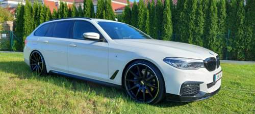

@HasanHO schrieb am 1. Juli 2021 um 18:29:51 Uhr:
Gerne
Die gefallen mir auch sehr gut. Wollte die auch erst drauf machen. Man bekommt aber leider ziemlich Probleme mit der Reifenbreite, die man hinten benötigt um annähernd an die passende Traglast bei einem G31 zu kommen.
Daher hab ich dann die Concaver genommen und fahre sie mit 295/25 96Y
Fehlen zwar immer noch knapp 35 Kilo zur passenden Traglast aber hab das Auto dann einfach etwas ablasten lassen.
