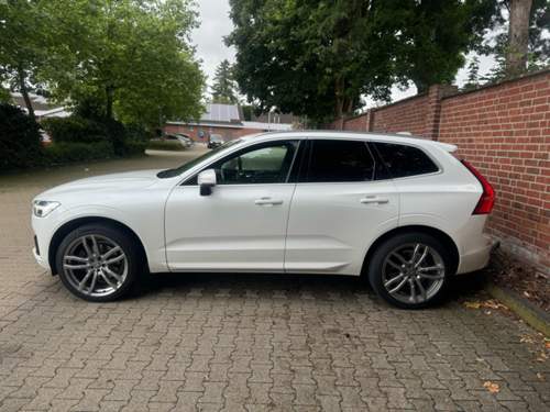

Hallo
Kurze Frage, kann man die 21" R-design Felgen einfach nachrüsten oder sind ab Werk Verbreiterung verbaut , bei 22" ist das ja so. Kann mich nicht entscheiden 19" (Komfort besser) 21" (Optik besser)
mfg

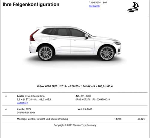

245er Reifen auf 9,5 Zoll Felge....dürfte nicht so prickelnd aussehen.
Ist aber machbar, da nur 1,1% Differenz im Durchmesser und -0,7 km
beim Tacho, ist zulässig...wenn man sich solche Flaps ans Auto kleben
will. Und eintragen muss man die wohl auch. Denke aber mit den Flaps
und einem Gutachten sollte das kein Thema sein.

Auszug aus dem Gutachten zu 9,5 x 21 ET 36:
A01 Nach Durchführung der Technischen Änderung ist das Fahrzeug unter Vorlage der
vorliegenden ABE unverzüglich einem amtlich anerkannten Sachverständigen oder Prüfer für den
Kraftfahrzeugverkehr oder einem Prüfingenieur einer Überwachungsorganisation nach Nummer 4 der
Anlage VIIIb zur StVZO zur Durchführung und Bestätigung der in der ABE vorgeschriebenen
Änderungsabnahme vorzuführen
K1c Die Radabdeckung an Achse 1 ist durch Ausstellen der Frontschürze und des Kotflügels oder
durch Anbau von dauerhaft befestigten Karosserieteilen im Bereich 30° vor bis 50° hinter Radmitte
herzustellen. Die gesamte Breite der Rad-/Reifenkombination muss, unter Beachtung des maximal
möglichen Betriebsmaßes des Reifens (1,04-fache der Nennbreite des Reifens), in dem oben
genannten Bereich abgedeckt sein.
2c Die Radabdeckung an Achse 2 ist durch Ausstellen der Heckschürze und des Kotflügels oder
möglichen Betriebsmaßes des Reifens (1,04 fache der Nennbreite des Reifens), in dem oben

245/40/21 nehme ich weil die tüv frei sind laut ABE.
Bei welchem Benz? Beim XC60 sind sie sicherlich nicht TÜV frei, da es diese
Größe da nicht in Serie gibt.
Ich hatte die Details aus der ABE rausgezogen. Auch mit 245/40/21 musst
du zum TÜV, Auflage A01.
Mit Kumho machst du auf jeden Fall nix falsch. Hab ich bei meinen 22 Zöllern auch drauf. Wie sich die Lebensdauer entwickelt, wird sich noch herausstellen.

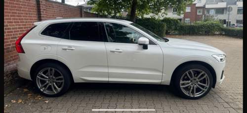

So sind drauf
