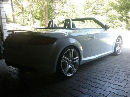

Ich fahre 9x20 ET 45.
Denke mal ,da sollte noch ein Zentimeter nach aussen ohne Probleme gehen.
Bei mir alles eingetragen,s line Sportfahrwerk,keine Änderung an der Karoserie

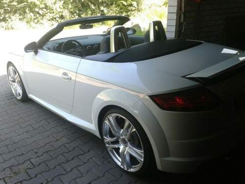

Servus was sind das für Felgen?
@can22 schrieb am 13. September 2021 um 23:17:11 Uhr:
Das sind MAM RS2 Felgen , die werden aber schon einige Jahre nicht mehr produziert.
