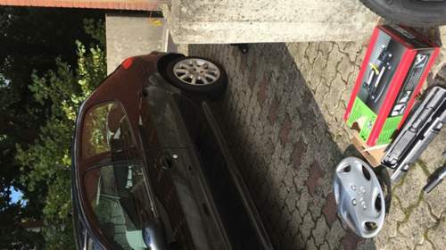

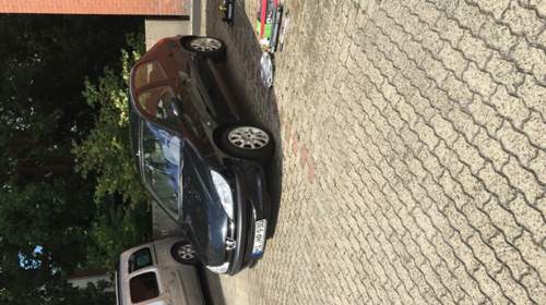

Hallo Leute ich habe mir als 2 wagen ein 206er Bj. 02 gekauft. Ich habe noch alus von mein cc Bj. 02 hier liegen 205/45 16 liegen bekomme ich die problemlos eingetragen

Das Gutachten zu allen Felgen - deine sind Ouragan - findet sich in der FAQ: http://www.motor-talk.de/faq/peugeot-205-206-q123.html#Q2019566

Also ich habe einen 206er mit kleinen Kotflügeln (75PS JBL) und habe die 16" Ouragans mit 205/45R16er Bereifung ohne weitere Auflagen eingetragen bekommen. Aber nur mit dem Papier klappt das nicht, da musst du die Dinger schon am Auto dranhaben, damit der TÜVer die Freigängigkeit und vor allem die Abdeckung der Laufflächen in Augenschein nehmen kann. Und nimm ein Radkreuz mit, es gibt nämlich verschiedene Varianten der Ouragan Felge (siehst du ja im Gutachten, was 206driver verlinkt hat) und wahrscheinlich will der TÜVer sich ansehen welche es ist... das steht aber so, dass man ein Rad dafür abmachen muss ;-)
P.S. In meinem Profil findest du auch Fotos mit den Felgen und er entsprechenden Reifendimension.

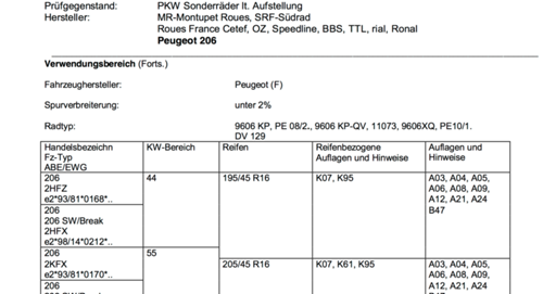

Dann findest Du auf Seite 7 des Gutachtens deine Felge (Bild 1) und auf Seite 19 die Auflagen und Reifendimensionen zu deinem Auto (Bild 2).
Daraus ergibt sich für deinen 206 (HFX) die mögliche Reifendimension 195/45R16 mit den Auflagen:
K07, K95
A03, A04, A05, A06, A08, A09, A12, A21, A24, B47

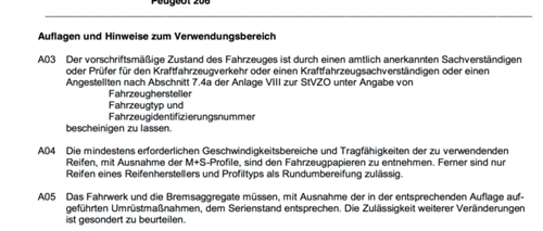

Die Erklärung der Auflagen findest Du ab Seite 25 des Gutachtens, z.B.
A03: Du musst damit zum TÜV (siehe Bild 3)
205/45R16 sind also nicht vorgesehen...
Falls ich was übersehen habe bitte ergänzen.

Sprich wenn ich 195 45 16 drauf mache bekomme ich die problemlos eingetragen?
Eingetragen wird das so oder so problemlos. Die Frage ist halt nur, wie genau es der Prüfer mit den Auflagen K07 und K95 nimmt.
Ich würde sagen, dass die Chancen mit 195/45R16 größer sind als mit den 205ern, dass es auch so klappt.
