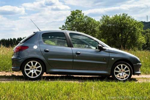

Gerade an der Vorderachse ist es bei den kleinen Kotflügeln mit breiteren Rädern schon sehr knapp, da schaut der Prüfer beim Eintragen auch nochmal genau hin was die Abdeckung angeht. Das bezieht sich jetzt auf die Ouragan in 6.5J16 mit 205/45er Reifen drauf (ET 28) Hinten hätte man dagegen durchaus noch Platz nach außen. Andererseits federt der 206er hinten schon auch recht ordentlich weit ein - sieht man ja auch, wenn man ihn mal am steilen Hang (Heck nach "oben"😉 parkt...
Edit: Habe noch eine Aufnahme von vorne gefunden, da sieht man wie es mit den Rädern so aussieht.
