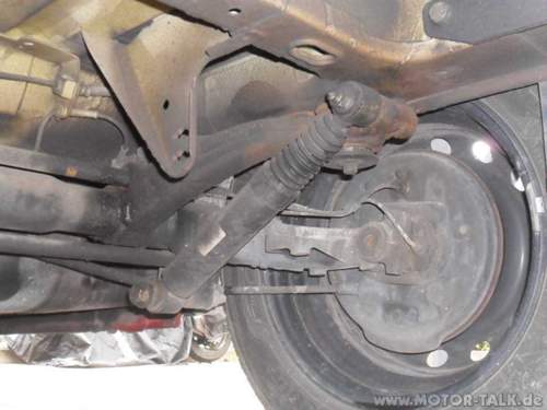

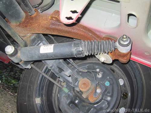

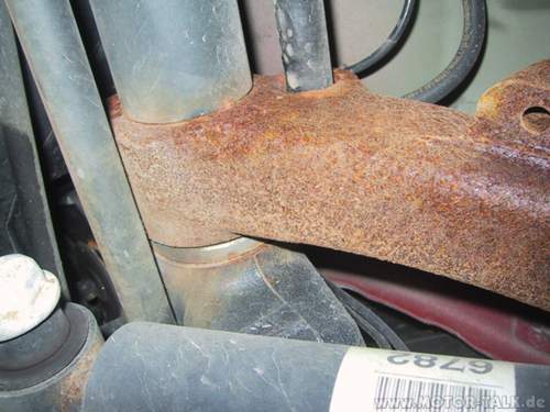

Hallo Miteinander,
am Wochenende bin ich unters Auto gekrabbelt ... wegen Anbau einer Anhängekupplung ...
Schaut euch mal an, was ich da zu sehen bekam ...
Beide Längsträger der Hinterachse blühen vor Rost!
Ich dachte, das das Gussteile sind ... aus Aluminium! Und Alu rostet nicht.
Hier wurde wohl mit Eisen legiert ...
Das kann doch nicht normal sein!!
Wieso rostet das?
Ist mein Auto ein Einzelfall?
Soll man deswegen mal bei Peugeot mal aufn Putz hauen?
Img-1087
Img-1091
am 15. August 2010 um 19:08
Blödsinn. Vollgussteile sind nun einmal nicht versiegelt und dass brauchen sie auch nicht! Die sind dem entsprechend ausgelegt. Mag sein, dass es nicht schön aussieht, aber das ist nun einmal normal, weder ein Mangel noch ein technisches Problem.

Ist doch völlig normal, dass die Achsschenkel so aussehen. Das gehört noch zur Kategorie Flugrost.
Bis der Rost so weit vorgedrungen ist, dass er die Festigkeit des Trägers schwächt, gibt es deinen 206+ schon lange nicht mehr.

Hallo catweazle157,
das ist ganz normal, unbehandelte Gussteile rosten nun mal vor sich hin. Beobachte das mal noch ein paar Jahre, und du wirst feststellen, das es immer weniger Schlimm aussieht!
Wenn du was dagegen machen willst, dann nimm einen Zinkhaltigen Grundtierlack Entroste grob und Lackire ein wenig; dann sieht es gleich nicht mehr so schlimm aus. :)
Übrigens, mit den Kilometern wird der Rost sich nicht ändern, nur durch das Alter und die Berührung mit Salz!
Gruß re.be
Themenstarteram 16. August 2010 um 20:14
So, ich war heute bei Peugeot ...
die Teile sind nicht aus Aluminium .... das ist stinknormaler Eisenguss.
Durch seine unbehandelte Oberfläche rostet dieser. Das sieht zwar
besorgniserregend aus, ist es aber nicht, da anzunehmen ist, dass die
Lebensdauer des Fahrzeugs überboten wird.
Ich habe mich im Verkaufsraum unter einen frischen 206er geworfen ...
auch dessen Längsträger rosteten schon vor sich hin.
Nun ja ... da mich das aber doch stört, werde ich die Teile entrosten
und entsprechend behandeln.
