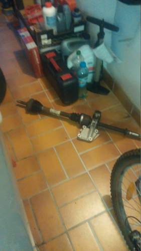

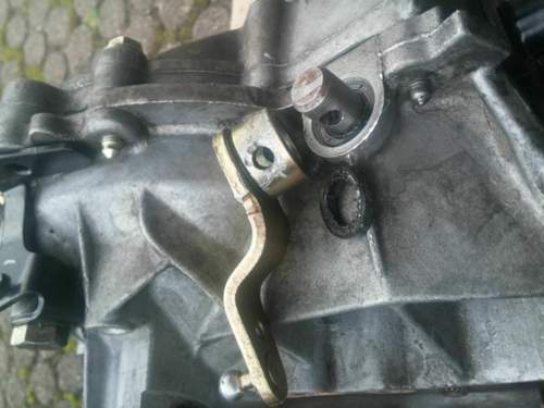

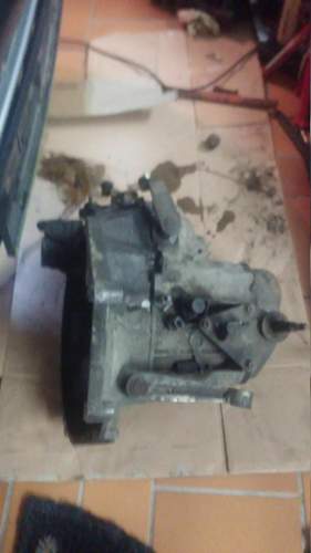

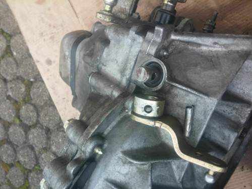

Ja, es ist vom gleichen ring die rede. Hier sind paar Fotos von heute. Ich werde versuchen den sicherungsstift rauszuschlagen. Wenn das nicht geht werde ich das Getriebe zerlegen und die betroffenen Teile ersetzen. Das Getriebe wiegt so ca. 35kg würde ich schätzen. Die rechte Antriebswelle ließ sich nur mit motorhalterung ausbauen. Habe das Auto aufgebockt, ansaugbrücke raus, motor gesichert mit motorbrücke, Antriebswellen raus, Anlasser raus, diverse kabel und Schläuche raus, zum Schluss Getriebe unten gesichert mit Wagenheber und Bock und durch sachtes gewaltvolles wackeln und Brechstange ausgebaut... Aber ich habe auch den 1.4 16v Motor. Ist so ziemlich der schlimmste, weil man für jede Kleinigkeit gleich alles ausbauen muss.

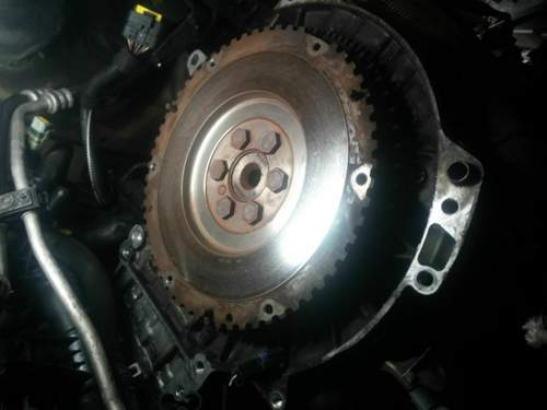

Habe den Ring wechseln können indem ich den Stift mit Körner und 2kg Hammer rausgeschlagen habe. Den alten ring habe ich durch auf bohren mit metallbohrer entfernt. Neuen ring mit langer Nuss und Hammer sachte eingetrieben. Simmerringe auch gewechselt. Kupplung ist jetzt auch neu.habe heute außerdem die Manschette am traggelenk getauscht. Die alte Manschette war gerissen.

Habe das Getriebe ausbauen müssen um den Sperrstift rauszuschlagen. Ich konnte bei eingebautem Getriebe nicht genug Kraft aufbringen um den Sperrstift rauszuschlagen, weil zu wenig Platz zum Schlagen war. Das Kupplungskit hatte ich sowieso hier rumliegen und habe es dann auch gleich eingebaut. Das Auto musste ich sowieso komplett zerlegen weil noch viel mehr Probleme waren.

Ob es realistisch ist kannst du leicht ausprobieren. Batterie abklemmen. Batteriekasten ausbauen. Schaltstangen vom Getriebe ausbauen. Probiere dann den stift rauszuschlagen. Mein stift ging nur mit genug platz und 2kg hammer raus, es war für mich ohne ausbau des getriebes nicht möglich. Es gibt Spezialwerkzeug um den Stift auszubauen, abet mein freundlicher hätte es nicht weil dort in solchen Fällen das ganze Getriebe ausgewechselt wird. Kannst selber probieren, brauchst hammer und stößel. Oder gehst in Werkstatt und fragst ob die das hinkriegen.
