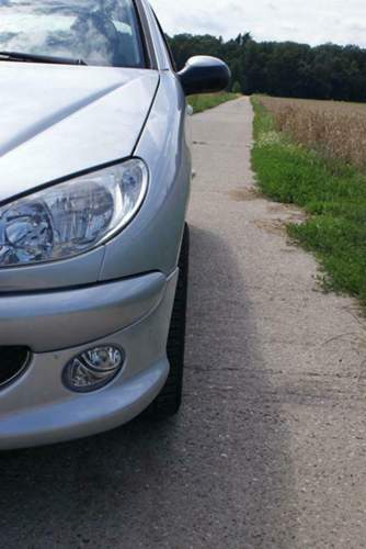

Also kostengünstige Größe 195/50R15 auf 7x15er Felgen. Ich hab bei den kleinen Kotis ET20 drauf. Ist vorne schon sehr knapp. Hinten dürften es noch 15 mm pro Seite mehr sein.
Onkel Tilli
Mensch Onkel Tilli, du immer mit diesem Foto, wo man gar nicht sieht, wie bündig der Reifen abschließt. :P
Hör schon auf zu lästern, besser wie nix :p;)
Themenstarteram 17. Juni 2010 um 13:05
@ driver.87 Wirklich bessere Bilder :) da sieht man einen Unterschied ;)
So stellen wir es uns auch vor :) Die mit ET24? schaun perfekt aus!
