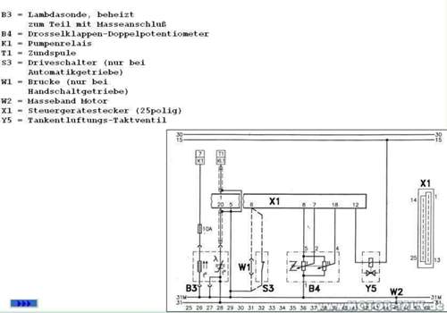

Ja, das Steuergerät liegt im Beifahrerbereich unter dem Amaturenbrett, der Drehzahlmesser im Kombiinstrument. Vermute einen Schluß im Eingangsbereich des Drehzahlmessers oder des Steuergerätes. Die Taktltg. der Zündung geht auf Pin 1 des Steuergerätes, um sicher zu sein, mal das Steuergrät abbauen, die Messerkontaktleiste trennen und in das Gerät am Pin 1 gegen das Gehäuse messen (Widerstandsmessung). Das sollte recht hochohmig sein, ansonsten ist das Steuergerät fällig.
Aber vorher noch mal die Messung der Wiederstandswerte mit abgzogenen Kabeln an Zündmodul und Zündspule wiederholen, dabei Stecker von Zündspule und Zündmodul abziehen und nochmals die Messung an Pin 2 des Zünspulensteckers machen, um ein defektes Zündmodul auszuschließen. Geht diese Messung jetzt gegen Unendlich bzw. Hochohmig, liegt der Fehler im Zündmodul.
In diesem Fall am Pin 3 des Zündmoduls noch mal Widerstand gegen Masse oder Pin 2 messen, das darf auf keinen Fall niederohmig sein, hier gehen bei mir die Werte gegen Hochohmig (sehr viel größer als 1kOhm). (Gemessen mit Hameg HM8011 Digitalmultimeter).
Bleiben die Werte bei abgezogenen Steckern niedrig, die oben beschriebenen Schritte einleiten und wenn auch die Werte der Widerstandsmessung des Steuergerätes ok sind, bleibt nur noch der Drehzahlmesser übrig.
Habe im Stromlaufplan von "So wirds gemacht" nachgesehen, die Taktleitung verzweigt sich an einem Stecker und führt dann einmal zum Steuergerät und einmal zum Kombiinstrument.
Habe mehrere sog. Stromlaufpläne (sind eher durchgeknallte  Bauschaltpläne)durchforstet, die divergieren untereinander gewaltig und geben sogar falsche Leitungseingänge raus, also auf das Schriftgut ist da überhaupt kein Verlass.

Also, durchforste gerade noch mal den Stromlaufplan des Etzold, wenn ich da bloß den Masseanschluß des Instrumentensteckers finden würde, könntest Du die gleiche Prozedur wie mit dem Steuergerät machen (Widerstandsmessung gegen Masse).
Aber wie gesagt, es geht auch, in dem Du am Kombiinstrument den schwarzen Stecker abziehst und dann an Pin 2 vom Zündspulenstecker nochmal gegen Masse mißt. Ist der Fehler dann weg (d.h. Messergebnis wesentlich größer als 0,5 Ohm), ist es das Kombiinstrument Würde nicht auf Verdacht ne Tachoeinheit kaufen, erst mal den Fehler definitiv eingrenzen.

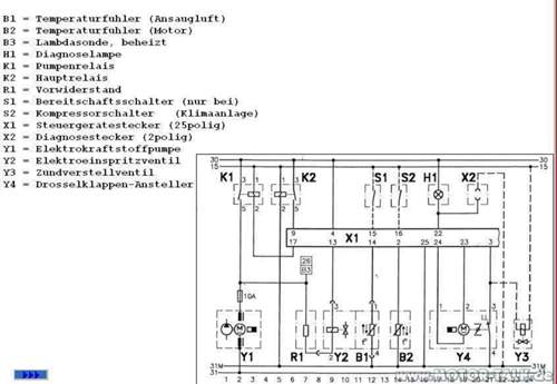

Was hier auch nich nicht erwáhnt wurde ist das das Steuerteil keinerlei Einfluss auf das Zündsystem hat , es nimmt lediglich den Impuls von Klemme 1 der Spule als Drehzahlmessung waraufhin dann das Pumpenrelais aktiviert wird , Ausserdem dann natürlich Einspritzdüse und Leerlaufsteller.
Wenn die Verbindung zum Steuerteil unterbrochen wird folgendes Testen : Ist dann Zündfunken vorhanden.
Es handelt sich dabei um ein konventionelles Zündsystem welches nur aus Drehzahlgeber, Modul und Spule besteht. Die Zundvorverstellung wird mechanisch geregelt. Somit sollte ein Zündfunken unabhángig von anderen Bauteile immer vorhanden sein ,..
Meine Empfehlung : alles abklemmen was nicht zu diesen 3 Komponenten gehört ; sprich Drehzahlmesser und Steuerteil.
was dort auf einem der Bilder als herum baumelndes Teil fotografiert wurde ist der Widerstand der 1. Lüftergeschwindigkeit des Kühlers.
Diese Steuerteile der Baureihe A2.2 von Bosch haben die Angewohnheit einfach auszusteigen. Damit gab es auch sehr oft Probleme bei Fiat mit Zentraleinspritzung und Verteilerzündung.
