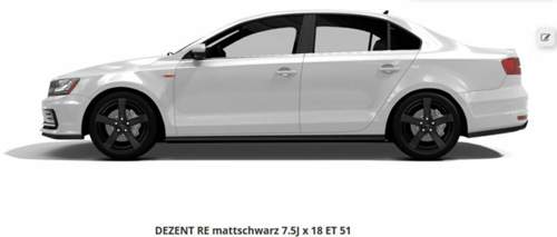

Wenn klassische 5-Speichen Felgen sein dürfen dann gibt es bei 18" und 19" sogar einige komfortable Lösungen die eintragungsfrei möglich sind.
Dezent RE
https://felgen.jfnet.de/pdf/00058074/58074504.pdf
215/40R18 oder 225/35R18 (zusätzlic 225/40R18 wenn in COC aufgeführt)

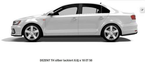

Dezent TH
https://felgen.jfnet.de/pdf/00058552/58552538.pdf
215/40R18

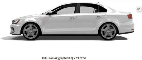

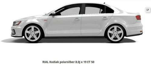

Rial Kodiak
https://felgen.jfnet.de/pdf/00353344/00353344.pdf
225/40R18

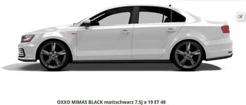

Oxxo Mimas Black 19"
https://felgen.jfnet.de/pdf/00358386/00358386.pdf
215/35R19 oder 225/35R19
Rial Kodiak 19"
https://felgen.jfnet.de/pdf/00353411/00353411.pdf
Am allerkomfortabelsten unter dieser Auswahl sind natürlich 225/40R18 da bist du selbst mit Sommerreifen noch komfortabel unterwegs. Mit Ganzjahresreifen wird es noch komfortabler.
Bei 215/40R18 und 225/35R19 würde ich bei Sommerreifen nicht mehr direkt als komfortabel bezeichnen, aber in diesen Grössen gibt es Ganzjahresreifen. Das gleicht dann die fehlende Flankenhöhe wieder etwas aus. Gerade 19" würde bei einem Jetta VI schon gut aussehen, da der Jetta VI mit seinen etwa 4,65m doch ein recht grosses Auto ist.
Dezent RE
Dezent TH
Dezent TH

Hier dann noch die Fotos von den 19" Felgen weil man maximal 10 Bilder pro Antwort anhängen kann.
Rial Kodiak
Rial Kodiak
19-Zoll-Räder sind Lichtjahre von komfortabel entfernt, auf einem VW Jetta.
Mir ist völlig unverständlich was Du mit einer derartigen Fehl-Beratung bezweckst.
@Gummihoeker schrieb am 9. Mai 2021 um 18:26:30 Uhr:
Komfort ist relativ, finde 225/35R19 Ganzjahresreifen schon komfortabler als 205/40R18 Sommerreifen, weil Ganzjahresreifen ja weicher und damit komfortabler sind.
Auf einem Audi TT fahren die Meisten 19" Felgen, Etliche sogar 20" Felgen, und damit ist ein Audi TT nur so 4,20m und damit viel kleiner als Jetta VI.
Komfort im Sinne von Autobahntauglichkeit sind auch mit 19" Felgen auf einem Jetta VI damit schon noch gegeben.

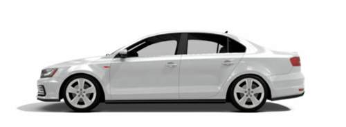

Ich hab auch so viel bisher rumprobiert und ich bleib immer bei den Borbet A hängen 🙁 Vergleichbare Felgen finde ich einfach nirgends.
Die Einzige, welche ungefähr in die Richtung geht, ist die Angehängte. Und die finde ich wiederum etwas klobig
Ich finde auf dem Jetta einfach was breites mit viel Felge passend. Vielleicht hat ja jemand Vorschläge in die Richtung.
