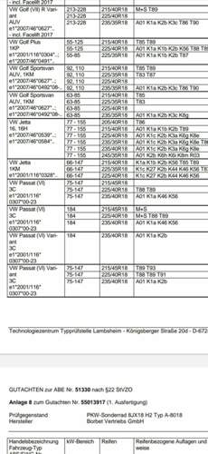

Ich hab auch nochmal geschaut.
Die Felgen Borbet A New Design haben mit 205er Reifen eine ABE, aber auch alternativ ein Gutachten (mit Bemerkungen bzw. Auflagen) in Verbindung mit 215er oder 225er Reifen.
Wenn du dann noch Federn verbauen willst, machst du ohnehin eine Einzelabnahme mit der Rad-/Reifenkombi.
Ich würde 225er draufmachen und gut ist.
Hab den Teil aus m Gutachten angehangen.

Wenn dann könnte man gleiche 235/40R18 nehmen weil für die 225er die gleichen Auflagen gelten wie für die 235er Reifen. Aber es sind eben schon sehr viele K-Karosserieauflagen dabei.

205/45/18 stehen nicht im Gutachtennzur Felge.

Problem ist allerdings das für den Jetta VI bei 18" und 19" fast nichts eine ABE hat, selbst bei 17" haben für den Jetta VI viele Felgen keine ABE.
Folgende Kombinationen hätten eine ABE:
17"
Autec Uteca mit 225/45R17
Borbet VT mit 235/45R17
Itwheels Elena mit 235/45R17
18"
Alutec W10 mit 215/40R18
Itwheels Elena mit 215/40R18
Allerdings ist der Jetta VI schon ein recht grosses Auto zum Beispiel im direkten Vergleich zum Jetta V, da sehen 18" Felgen oder gar 19" Felgen schon besser aus als 17" Felgen. Ist eben eine Frage ob einem Optik oder Komfort wichtiger ist.
Ich würde schon 18" mit 215/40R18 nehmen und Ganzjahresreifen, Maxxis Premitra All Season AP3 oder Continental AllSeasonContact, drauf machen. Die sind etwas weicher als Sommerreifen. Da sollte der Komfort passen.
Bei den Borbet A gehen allerdings nur 205/40R18 ohne Eintragung und damit nur Sommerreifen oder Winterreifen.
Aber mit Yokohama Advan Fleva V701, Dunlop Sport Maxx RT2 oder Conteninental Premium Contact 6 wird es schon gehen. Ist eben nicht mehr wirklich komfortabel aber sollte schon noch okay sein.
