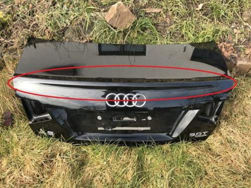

Hallo, hat eigentlich jemand schon mal versucht den Spoiler einer S-Line Heckklappe irgendwie an einer NICHT S-Line Heckklappe nachzubauen? Gibt es sonst evtl. Anbauteile z.B. aus ABS oder GFK die genau die Optik der S-Line Heckklappe herstellen? Sodass das Teil mit meinetwegen mit Karosseriekleber verklebt wird und anschließend verspachtelt und lackiert wird. Oder hat es vielleicht jemand selbst nachgebaut aus z.B. GFK?
Genau so meine ich. Den Spoiler an einer normalen Heckklappe nachbauen.
-58
Der VFL S6 hat solch eine Heckklappe.
Für FL machts ja keinen Sinn irgendwas nachzubauen. Einfach eine Gebrauchte Klappe suchen und gut oder?

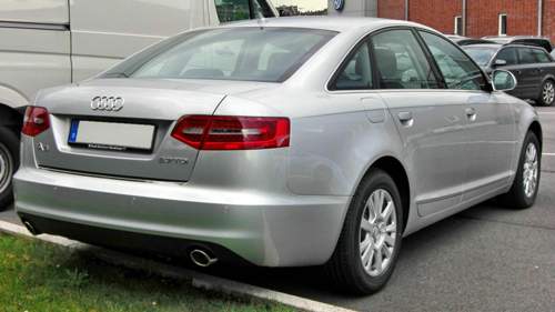

Und dem Threat Ersteller muss ich widersprechen bezüglich der Stoßstange. Es gibt sehr wohl Nicht S-Line und S-Line Stoßstangen. Wegen der falschen Aussage habe ich, in der Hoffnung das alle gleich sind, leider eine Nicht S-Line Stoßstange erstanden. Im Anhang ein Beispiel. Lieber selbst rechschieren...
Audi-a6-c6-facelift-20090712-rear
