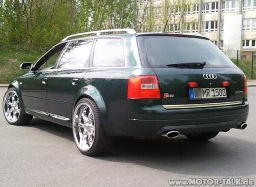

Aber so schlimm war es doch nun auch wieder nicht!
siehe Bild!
Heckneu

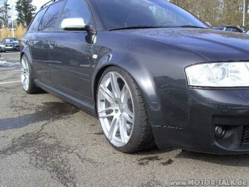

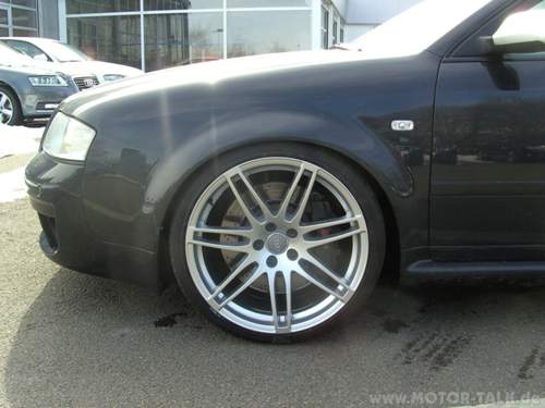

20Zoll
20Zoll
Unter den dicken V( Radläufen hast Du natürlich auch gleich viel mehr Spielraum und Möglichkeiten gegenüber dem V6...
Da sehen die 20" beim Nitro unter der schmalen Karosse viel größer aus als beim Sir...

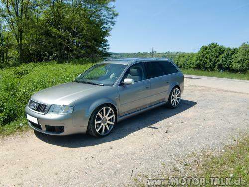

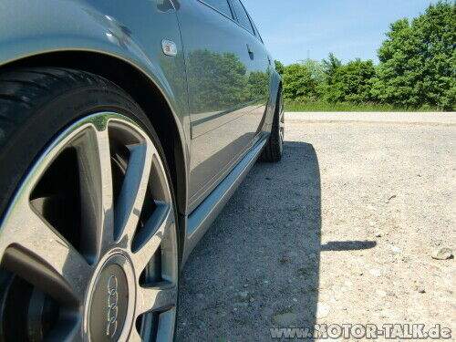

Anbei mal 2 Bilder...würd auf nen V8 auch jederzeit wieder 20" draufziehen, weil sie ganz anders wirken als auf den schmaleren und kürzeren 4/6-Zylinder Modellen...an denen find ich die 20" auch zu groß.
Zum Komfort muss ich sagen, dass ich das Bilstein B16 eingebaut und auf Stufe 9 stehen hab. Der Wagen ist jetzt mit 255/30/20 nen Tick komfortabler als das originale S6-Fahrwerk mit 255/35/18.
Das Fahrwerk macht extrem viel aus, da muss man auch nicht fahren wie auf rohen Eiern...hab meinen Fahrstil seit den 20" nicht wirklich umgestellt...gut, das Bilstein kost auch nicht gerade wenig aber das sollte es einem schon wert sein...
