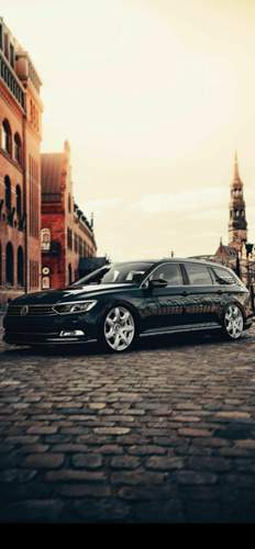

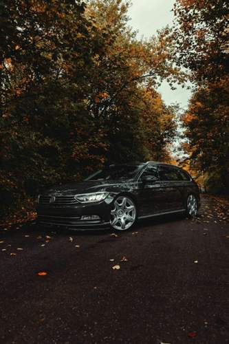

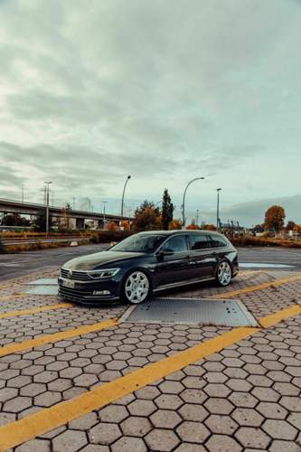

@EriRydel schrieb am 20. August 2016 um 16:08:51 Uhr:
Autec Delano 8.5x20 et42 mit 225 35 20
Ausserdem ta technix gewindefahrwerk
Die Felgen sind ja mal richtig schick, finde aber das Gewindefahrwerk viel zu tief, sieht nicht mehr schön aus wenn das Auto so auf dem Boden hängt.

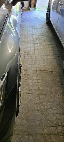

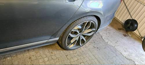

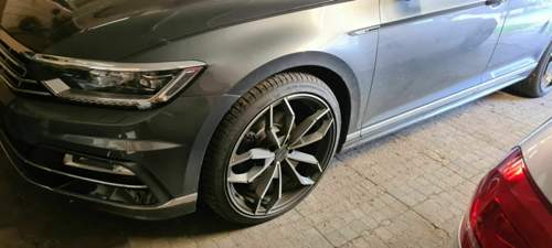

Moin ich habe 8,5 x 20 Zoll ET 30 drauf mit 245 ziger Reifen.
Habe aber auch keine Absicht mein Auto tiefer zu legen oder ähnliches.
Abnahme war auch grenzwertig, 2 wollten mir das nicht abnehmen, der dritte dann schon. Abhängig vom TÜV'er 😁
MfG Tobias
Krass das ging durch beim dritten Anlauf die stehen doch raus die Felgen :-)
Naja…. Profil ist doch ganz klar abgedeckt…. Da wäre ich auch direkt zum Nächsten gefahren.
Ist Grenzwertig. Optisch ohne Tieferlegung aber auch so eine Sache. Mich persönlich würde es auch stören, dass die Felgen über die Reifen überstehen.
Ob es nun allen gefällt ist ja nun die eine Sache. Muss es ja nicht und kann es ja auch nicht, denn würden ja alle gleich rum fahren 😰
Ich persönlich finde es gut so und das auch wenn ich mittlerweile nun... Ich sage mal .... aus der Auto Tieferlegungszeit raus bin 😉
So, Geschmacksfrage jetzt mal bei Seite geschoben ... wollte ich einfach mal zeigen wie es mit 8,5 x 20 ET30 aussieht ( auch wenn ohne Tieferlegung), um optisch vielleicht mal ein Anreiz zu geben und um zu zeigen ob es bei 8,5 x 20 ET33 mit 235/35 und einer Tieferlegung Probleme gäbe.
