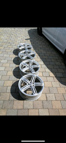

Gibts Bilder von den Audi Segment Felgen aufm Passat?
Sind 8,5x20 ET45
