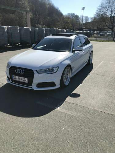

@rene-103 schrieb am 17. April 2021 um 09:32:00 Uhr:

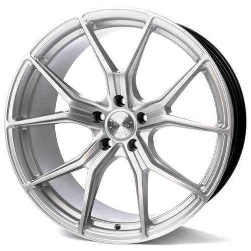

fahre im Sommer Barracuda Inferno 10x20 ET 40,vorn und hinten 10er Platten montiert.
Gruss Rene
Die haben Ähnlichkeit mit den Dotz Misano, die ich mir gerne holen möchte.
Musstest du die Platten eintragen lassen bzw mit der ABE der Felge abgleichen?
Und welche Platten hast du dir gekauft?
Distanzscheiben mußt du eintragen lassen.
Zumal es bei 10x20 keine ABE normalerweise geben wird.
ABE ist meistens bei Alufelgen, die identische Größe wie die originalen haben.

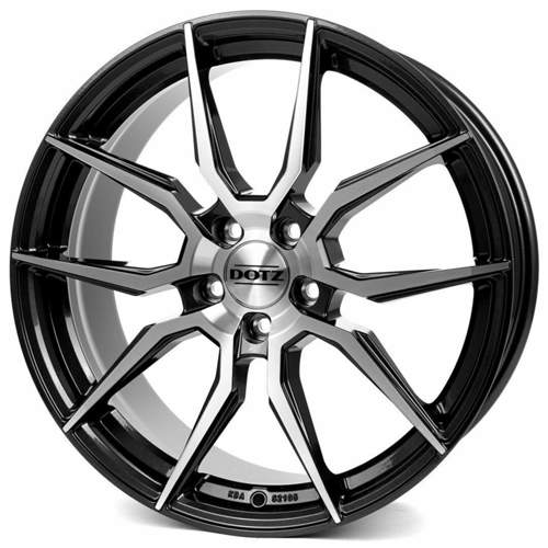

Die Dotz Misano, die ich kaufen würde, haben die Dimension 20 Zoll - 8.5 J, ET 45.0, 5/112
und sind laut Felgenoutlet.de mit der Rundum-Sorglos-Garantie versehen, d.h.
  • Sorgenfrei Anbauen und Losfahren - Keine Zusatzkosten
  • Für Ihren Audi A6 passend und zugelassen
  • Ohne Vorstellung bei einer Prüfstelle (TÜV, DEKRA, o.Ä.)
  • Ohne Eintragung in die Fahrzeugpapiere
Folgende Reifengrößen wären für diese Felge ohne Probleme zugelassen:
  • VA: 245/35 R20 - HA: 245/35 R20
  • VA: 255/30 R20 - HA: 255/30 R20
  • VA: 255/35 R20 - HA: 255/35 R20
Würden Distanzscheiben rankommen wäre das natürlich alles hinfällig.
