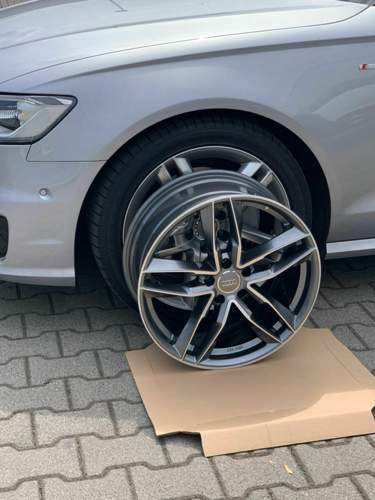

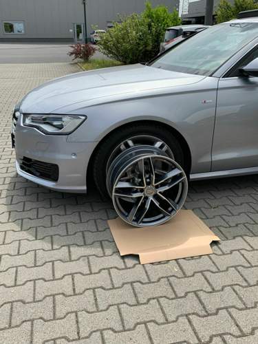

Anthrazit glänzend, Front poliert. Mit Audi Deckel und den Goodyears bei 1400€.
Auf dem Bild sind es 18“ ...
.jpg
... ich stehe vor einer Entscheidung, weil die ET35 aktuell bei AVUS nicht lieferbar ist.
ET40 wäre noch verfügbar ... und sogar eintragungsfrei.
Danke. VG
EDIT: Ich habe den Thread nochmals durchflogen und einige Berichte dazu gelesen. Schwierigkeiten gibt es wohl bei ET33 nicht, ET40 ist die sicherste Variante.
Mir geht es nur um den Punkt, ob bei ET33 und voller Beladung der Reifen im Radhaus schleift oder nicht. Ich habe ein S-Line mit 30mm Tieferlegung.
Da schleift nichts. Ich fahre 9x20 ET37 mit 10er Platten, also ET27, mit 255er Reifen, AAS und ca. 20mm tiefer. ET33 sehe ich absolut unproblematisch.
Ich fahre 9x20 ET30 mit Tieferlegung und da hat es mit Semperit Sommerreifen vorne geschliffen (obere Schraube der Radhausschale wurde entfernt), mit Nexen RU1 schleift absolut nichts mehr, ist also auch Reifenabhängig
Danke euch :) Nachdem ich die Info von AVUS erhalten habe, dass die 33er derzeit ausverkauft sind, bekomme ich nun Donnerstag/Freitag die 35er. Bilder werden folgen :)
