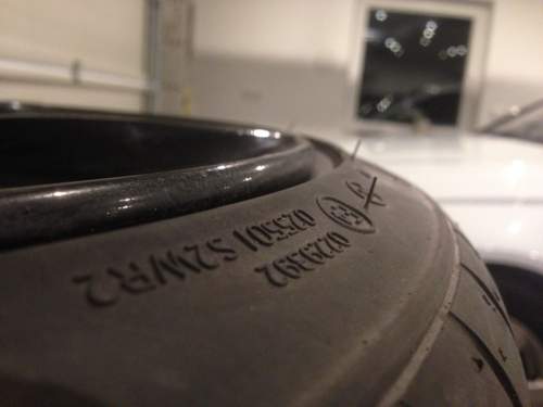

solche Größen habe ich als Winter (17"😉 und Sommer (18"😉 mit dabei ja, aber 20" sollten doch auch gehen!? Natürlich kommt es dann zur Einzelabnahme und ich würde dann dieses Tankschutzblech benötigen, jedoch stellst sich mir die Frage was ich da nehmen darf? 255/35 R20 scheint ja klar zu sein aber welche ET und J Größe für die Felge damit das passt und der Reifen bisschen schräg gezogen wird?
Was meinste denn mit "schräg ziehen"? Entweder sitzt er auf der Felge oder er sitzt nicht. ET im Original 45, Allroad 43 (oder war es umgekehrt?). Ist aber nicht soooo wichtig, da viele Zubehörfelgen auch mit ET 33 noch passen.

Das ist eine breite Felge mit etwas schmäleren Reifen. Kommt fast auf 9Jx20 mit 245er raus. Ich frage mich nur, warum?
weil ich das "schön finde" 😉 Aber ich kann mir doch nicht irgendwas zusammenstellen und dann erst zum Tüver gehen und fragen passt das? bei den Felgen auf dem A4 mussten noch 10mm Spurplatten drunter sonst hätten die am Federbein geschliffen....
Am Federbein geschliffen? Jesses. Lass dich von einem Tuner oder Felgenshop beraten.

Interessant finde ich, dass der Verkäufer schreibt, die Felgen passen nicht bei Fahrzeugen mit großer Bremsanlage aber listet alle diese Fahrzeuge in der Auflistung (S6, BiTU/Competition, etc.)...Naja....Wenn du auf die Suche gehst nach Reifen, die auf die Felge passen, kannst du zunächst die ET unbeachtet lassen, zumindest bei deinem Vorhaben, wo ja der Felgenrand vorstehen soll.
Beim 4G C7 passen 9J Felgenbreiten mit ET bis zu 35 locker. Es werden auch ETs von 33 und 28 gefahren. Bei 8.5J Breite dann entsprechend 6mm weniger ET möglich.
Infos über Reifenbreite auf Felgenbreite gibt es zu Hauf im Internet - z.B. hier: https://www.felgenshop.de/.../
Ob deine Wunschreifenbreite dann den nötigen Lastindex hat, musst du ebenfalls prüfen - check deine Achslasten im Fahrzeugschein und Teil die Last durch 2, dann kennst du die erforderliche Traglast pro Reifen. Du wirst vermutlich bei mindestens 95 landen.
Danach gehst du auf reifenrechner.at und gibst deine Felgen/Reifenkombi ein, um zu erfahren, ob der Abrollumfang innerhalb der erlaubten Toleranz liegt.

genau, ich henge hier mal eine tabelle an, dort sieht man ungefähr wo die grenzen liegen. Sollte aber auch der Felgenhersteller im Datenblatt haben...
Anbei, 265/35 R20 auf eine 9j felge mit ET25 geht, aber man muss mit aufsetzern rechnen beim voll- einfedern
Die Tabelle kannst du vergessen. Da die Reifenhöhe nicht beachtet wird. Die mögliche Breite eines Reifens hängt auch von der Reifenhöhe ab.
Übrigens gibt es die Internet-Seite der Tabelle nicht. Da kommt ein Hundeverein 🙄
