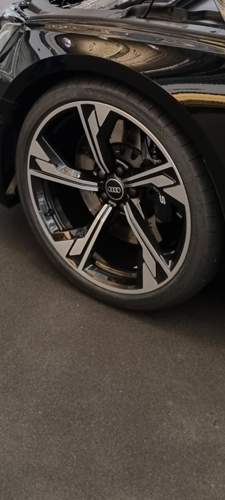

Welche Sommerreifen würdet Ihr kaufen in 255/30 R20? Mir wurden die Conti SportContact 5P empfohlen aber die sind mittlerweile viele Jahre auf dem Markt. Es wird sicherlich deutlich bessere geben, oder?
Ich habe ab Werk die conti 6 drauf. Sind 275/30/20. Aktuell gibt es glaube ich sogar schon 7.
Michelin Pilot Sport 4S
Welche haben denn die schönste Flanke?
Ich habe noch nie auf die Flanke geachtet. Ich bin zwar sonst ein sehr optischer Mensch aber die ist mir tatsächlich egal. Hier mal ein Foto
Conti SC7.
An den hatte ich euch gedacht. Bin nur nicht sicher, mit welchem man jetzt das beste Modell kauft.

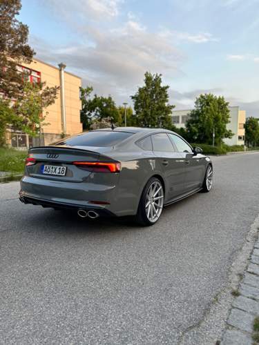

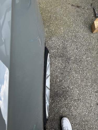

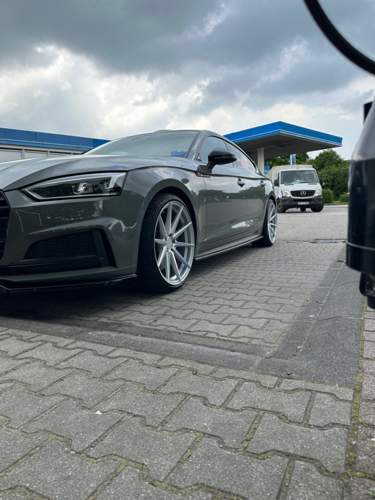

Falls es jemandem hilft:
La Chanti LC-P10 in 20“ 10J ET28 mit Conti SportContact 7 in 265/30R20 auf meinem S5 F5 BJ 2019.
Heute beim TÜV gewesen, Einzelabnahme ohne Probleme bestanden. Hinten wäre sogar noch minimal Luft nach außen.
Aktuell keine Tieferlegung.
