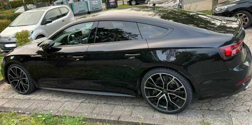

Ich fahre 10,5 x 20 ET 33 und ebenfalls 265/30/20, hierfür brauchte ich keine Karosseriearbeiten und alles ist vom TÜV abgesegnet, ABER es ist sehr knapp von der Rad-/Reifenabdeckung die gefordert ist.
10 x 20 ET 25 steht ca. 2 mm weiter raus als meine Rad-/Reifenkombi, da sich der Reifen da etwas weniger zieht als bei der 10,5er Felge.

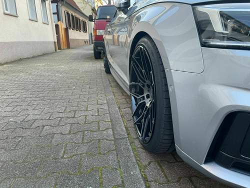

Warum muss ich bei dieser 20 Zoll Felge anscheinend laut Gutachten an den Radkästen was verändern obwohl es anstatt ET34 ET33 sind. also nix.
Im gutachten steht das: Genaue Bedeutung?
K1a Die Radabdeckung an Achse 1 ist durch Ausstellen der Frontschürze und des Kotflügels oder
durch Anbau von dauerhaft befestigten Karosserieteilen im Bereich 0° bis 30° vor Radmitte
herzustellen. Die gesamte Breite der Rad-/Reifenkombination muss, unter Beachtung des maximal
möglichen Betriebsmaßes des Reifens (1,04-fache der Nennbreite des Reifens), in dem oben
genannten Bereich abgedeckt sein.
K2b Die Radabdeckung an Achse 2 ist durch Ausstellen der Heckschürze und des Kotflügels oder
durch Anbau von dauerhaft befestigten Karosserieteilen im Bereich 0° bis 50° hinter Radmitte
01 Nach Durchführung der Technischen Änderung ist das Fahrzeug unter Vorlage der
vorliegenden ABE unverzüglich einem amtlich anerkannten Sachverständigen oder Prüfer für den
Kraftfahrzeugverkehr oder einem Prüfingenieur einer Überwachungsorganisation nach Nummer 4 der
Anlage VIIIb zur StVZO zur Durchführung und Bestätigung der in der ABE vorgeschriebenen
Änderungsabnahme vorzuführen.
Stand bei meinen 10,5 x 20 ET 33 auch so im Gutachten.
Montiert ist es sehr knapp gewesen bei mir bezüglich der Abdeckung, dennoch war der TÜV-Prüfer nach der Kontrolle mit einer Schablone (ist wie eine Scheibe auf der die Gradzahlen aufgedruckt sind) zufrieden und ich brauchte nichts an den Radläufen anbringen.
Ist wohl ein Standardsatz der immer in Gutachten drinsteht, man muss es nicht automatisch immer machen um es legal eingetragen zu bekommen, allerdings ist es auch kein Garant für eine Abnahme ohne etwas zu machen.
Vor einigen Jahren reichte die Abdeckung der Reifenauflagefläche (also des Profils), ob der Reifen maximal gezogen war und mit der Felge seitlich rausstand, war egal.
Neueste Gesetze schreiben die Abdeckung des gesamten Rades vor.
Die Felgen aus deinem Link haben übrigens eine ET von 30.
Selbst bei der Größe aus deinem Link (9x20 ET 30) könnte ich mir kaum vorstellen dass du etwas machen musst für den TÜV, deine Felgen wären pro Seite 1,6 cm (Zentimeter!) weiter drin als meine und meine wurden auch ohne diesen Punkt legal abgenommen und stehen nicht aus dem Radkasten raus (ist aber sehr, sehr knapp bei mir).

Alles im Bereich 30° nach vorne und 50° nach hinten von der oberen Mitte aus gesehen muss wenn du von oben auf den Radlauf schaust abgedeckt sein, du darfst also keine Felge und keinen Reifen sehen von oben draufgeschaut.

Ich fahre sommers 9x20 ET25 mit 265er und habe diese Kombi ohne Auflagen oder Änderungen eingetragen bekommen. Mehr ging aber nicht.
ET30 sollte daher ohne Flaps oder Ausstellen funktionieren, ET21 definitiv nicht.
